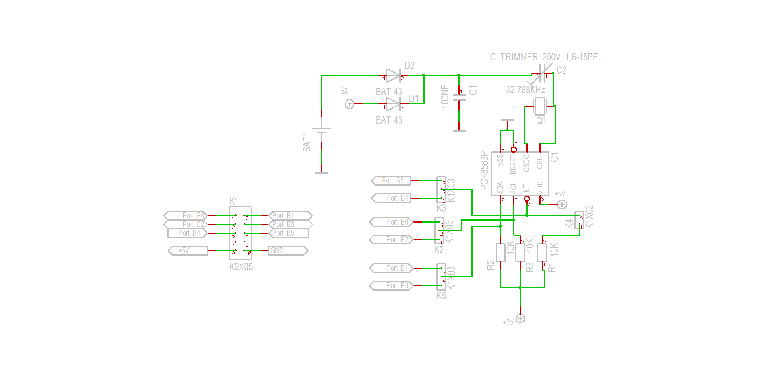

Mit einem PIC16f76 frage ich einen PCF8583 über I2C ab.
Im Programm wird zuerst die Uhrzeit gesetzt und dann die
Zeit auf einen Display ausgegeben. Dies funktioniert auch
alles. Schalte ich nun von dem PCF8583 den Pin 7 (INT) auf einen
Port, so bleibt nach einer Zeit, unterschiedlich, der Timerchip
stehen. Also die Zeit wird angehalten. Das Programm im µC läuft
weiter. Habe weder Alarmzeit noch sonst was im PCF8583 gesetzt.
Nur wie oben beschrieben.
Warum stürzt der RTC ab ? Weis da einer Rat zu ?
