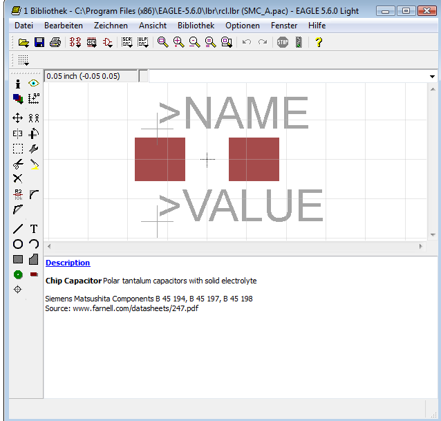

ich möchte einige Pads von bereits mitgelieferten lbr's ändern, vor
allem in der rcl. Wenn ich die lbr öffne, kann ich die Pads nicht
entfernen, noch welche drüber machen, dann kommt die Medlung: Pads
können nicht geändert werden, wenn sie bereits im device benutzt werden.
Dabei gibt es im Device -> Rechtsklick auf Bauteil sogar die Option
Package ändern, was aber mit obiger Meldung auch nicht geht.
Auch das disconnect aller Pins hilft nicht.
Ich möchte nur einzelne Pads ändern, weder global alle Pads, noch die
gesamte lbr.
Wer kann helfen?

??? Versuch doch mal so zu schreiben, dass man dich verstehen kann.
Nr.1: wenn ich mit einem Namen poste haste auch nix von
Nr.2: deine Fragestellung ist be hindert da man nicht klar draus ersehen
kann was du willst
Nr.3: lern Cadsofttutorial zu lesen bzw such im INet nach einem (hab
gehört google hilft) da steht das definitiv drin (zumindest wenn das das
ist was ich vermute was du suchst)
Nr.4 rtfm
Nr.5 Denken -> Denken -> Posten

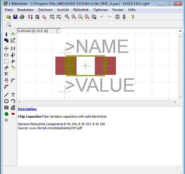

Da wir mal unseren sozialen Tag haben hier nochmal in Bildern damit du
dich nicht sooo anstrengen musst:
1: Package auswählen - hab irgendwas aus rcl genommen da du sogar zu
fausl warst zu schreiben wo das Problem genau auftritt
2: Layer ausblenden die einen Stören
3: Pad auswählen und rechte Maustaste -> Eigenschaften
4: grösse auswählen und bestätigen - voila
also lern mal genauer zu fragen
BTW hab das mit mehreren Bauteilen probiert, sogar die in Projekt
eingebunden waren - keine Probleme
OP Persönliche Seite
Abend,
dass das posting so unverständlich ist kann ich nicht nachvollziehen.
Ich versuchte das im Package die Pads eines Bauteils zu entfernen und
durch neue zu ersetzen. Das ging nicht.
@Gast123: Deien Beschreibung hat mir sehr geholfen, dass man sie nicht
ersetzen, sondern nur ändern kann wusste ich nicht.
Das hatte mich irritiert.
Wie man sich denken kann trat das überall auf...
Schwamm drüber.
Nils

David P. schrieb:
> change drill/change shape
Das schrieb ich schon in der 1. Antwort in diesem Thread...
BTW Nils selbst Löschen und Neu erstellen geht ist aber halt etwas
aufwändig...
Package komplet markieren und Kopieren -> neues Package anlegen oder
eigene Library anlegen -> Paste -> da kannst du dich austoben...hast
aber keine Pinzuordnung mehr etc...
Ich habe mir ein Package "NICHTS" gemacht, was ich kurzzeitig zuweise.
Das Originale ändern, und danach wieder zuweisen. Ich habe auch ein
Problem damit gehabt, was mich einige Tage Recherche gekostet hat.
