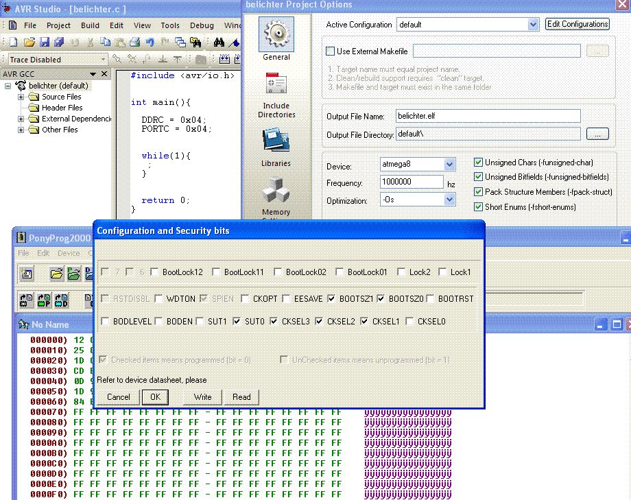

hab das problem, dass ich nen ATmega8 zwar laut PonyProg erfolgreich
programmieren kann, aber das Programm nicht ausgeführt wird. Ich hab zum
Testen folgenden Code verwendet:
#include <avr/io.h>
int main(){
  DDRD = 0x04;
  PORTD = 0x04;
  while(1){
  return 0;
nun Messe ich an PD2, aber da sind keine 5V dran.
Hab leider aus blödheit anfänglich den 7805 verdreht in die schaltung
eingebaut und meine an VCC irgendwas mit 7V gemessen zu haben, bin mir
aber nicht mehr so ganz sicher.
Ist der ATmega jetzt hinüber, obwohl ich ihn noch beschreiben und
auslesen kann?
Ach ja die Fuses sind wie folgt gesetzt:
CKSEL 1
CKSEL 2
CKSEL 3
SUT 0
BOOTSZ 0
BOOTSZ 1
Sind alle programmed (=0) alle anderen sind unprogrammed, es sollte also
der interne 1MHz tackt aktiv sein. Was aber in meinem Beispiel ja völlig
egal ist.

1.) Wenn das dann behoben ist und es immer noch nicht läuft, mach mal
ein Semikolon (leeres statement) in Deine while-Schleife.
2.) Und was die angehängte Schaltung mit PORTD und PORTD2 zu tun hat,

Der Widerstand zu RESET ist in der Schaltung auch nicht erforderlich, da
der Pin ja gar nirgends angeschlossen ist (zumindest laut Schaltplan).
Was (zumindest laut Schaltplan) aber auf jeden Fall an Hardware noch
fehlt, ist ein 100 nF-Kondensator zwischen VCC und GND (=>
"Abblockkondensator"). Und wenn das wirklich das vollständige Programm
ist, sollte es eigentlich funktionieren.
Nur zum Testen kannst Du natürlich bei Port D bleiben, mußt dann
natürlich auch an PD2 messen.
Mit den Fuses: Am besten noch mal alles in den Auslieferungszustand
zurückversetzen und dann auslesen, ob es so stimmt.
Und was für den Codingstyle: Statt magic values wie z.B.
DDRD = 0x04;
lieber
DDRD = (1<<DDD2);
schreiben, das ist viel leichter zu verstehen.
Weiterhin habe ich nun gerade kein Datenblatt parat, aber hast Du bei
dem PAckage mit VCC und VDD auch wirklich die richtigen Pins erwischt?

AVCC und AGND waren nicht verbunden, hat aber auch nichts geändert die
zu verbinden

Das mit den 100 nF dürfte dann in diesem Fall tatsächlich egal sein,
da der µC hier nur einmalig schaltet. Trotzdem sollte der 100 nF für den
µC so dicht wie möglich an den beiden Anschlußpins sitzen; und Dein 100
nF ist für den 7805 gedacht, damit der vernünftig regeln kann und die
Ausgangsspannung glättet. Evtl. trotzdem mal einen weiteren 100 nF
parallel dazulegen (quasi als letzt Hoffnung).
@hacky: Was erwartest Du da bei 1 MHz Takt zu sehen im Gegensatz zu
0xFF?
while(1){
   portd=0x55;
   nop();
   portd=0xAA;
Außerdem: Wenn schon ein Portpin so nicht geht, werden 8 sich auch nicht
anders verhalten.
Wenn der µC sich schreiben und korrekt wieder auslesen läßt, würde ich
auch denken, daß er noch lebt.
Ich würde noch mal
- mit dem Multimeter die Platine unter Saft vorsichtig durchklingeln, ob
an den relevanten Pins (VCC, VDD etc.) auch die erwarteten Potentiale
anliegen
- den Mini-Code (es ist auch wirklich nur der gepostete mit dem
Semikolon?) noch mal in eine neue Datei/Projekt kopieren, neu
kompilieren und flashen (nachdem der Chip in den Auslieferungszustand
versetzt wurde, ich hatte mit AVR-Studio mal so ein nicht
reproduzierbares Problem)
Ansonsten bin ich auch ratlos. Das im Makefile das falsche Device etc.
eingestellt ist schließe ich doch zu recht aus, oder?
von Michael S. (michi-s)
haut immer noch nicht hin, ich hab alle vcc und gnd Leitungen gemessen
und mit Datenblatt verglichen, da ist auf allen (3 x Vcc und 3 x GND)
das richtige Potential.
ja ich bin mir sicher, da PonyProg Verificaton macht, auch wenn ich es
schliße und neu öffne und nur den uC auslese, kommt das richtige raus.
der 10k zwischen reset und vcc ist schon drin

von Gast (Gast)
Welchen Oszillator hast du ausgewählt?
Wenn ext.Quarz dann prüf doch bitte mit einem Scope ob der schwingt.
hab zum testen extra den internen ausgewählt, gleich werd ich sehn, ob
der uC wirklich geschossen ist oder doch was anderes nicht stimmt, ich
hab ihn grade ausgebügelt ^^ jetzt kommt der neue rein
