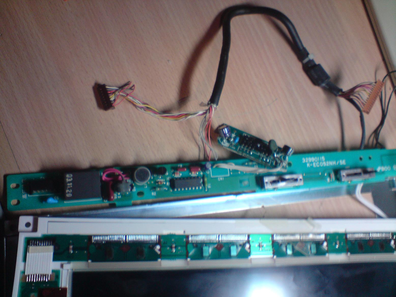

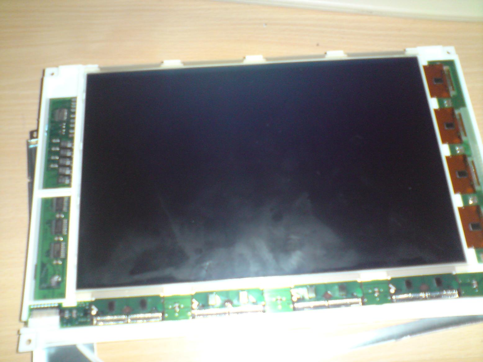

Aus einer japanischen Bildschirmschreibmaschine von NEC habe ich ein
monochromes Epson-Display ausgeschlachtet.
Es hat offensichtlich keinen eingebauten Controller, so einen werde ich
also selbst stricken müssen :( (->CPLD/FPGA)

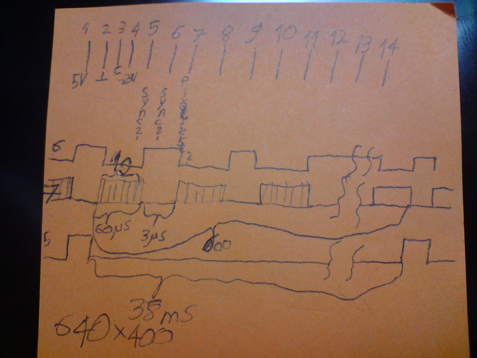

Da keine Informationen zum Display auffindbar waren, machte ich mich ans
reverse engineering.
Herausgefunden habe ich:
-Pixeltakt etwa 2MHz
-2 Sync-Eingänge
-Auflösung ist wohl etwa 640x400 Pixel (mit Dreisatz errechnet^^)
-Versorgung: +5V, -23V und -16...-22V Kontrastspannung
Mithilfe meines Oszilloskops ist es mir gelungen, ein ansatzweises
Timingdiagramm zu zeichnen (noch mit Fehlern und Widersprüchlichkeiten,
statt der 600 müsste es glaube ich 640 heißen und außerdem nicht 38ms
sonderm nur etwa 19ms)
Vielleicht hat ja jemand Informationen zu einem ähnlichen Display und
jetzt ein Déjà-vu?
(Die Hersteller erfinden ja bestimmt nicht für jedes Display das Rad
neu...)
Danke im Voraus!
