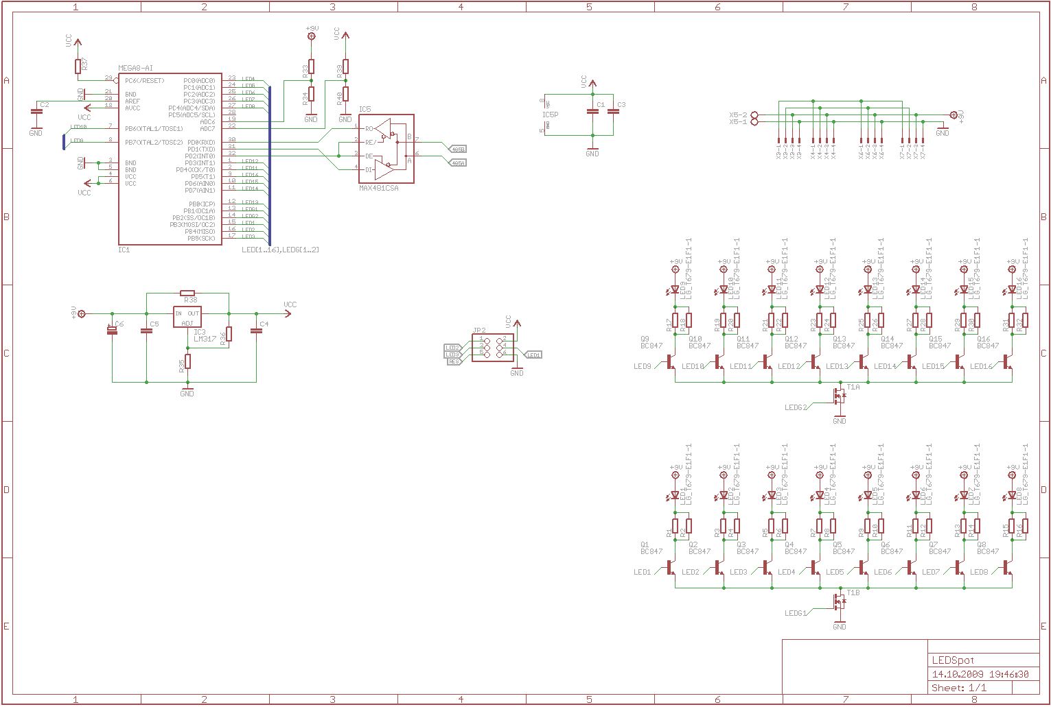

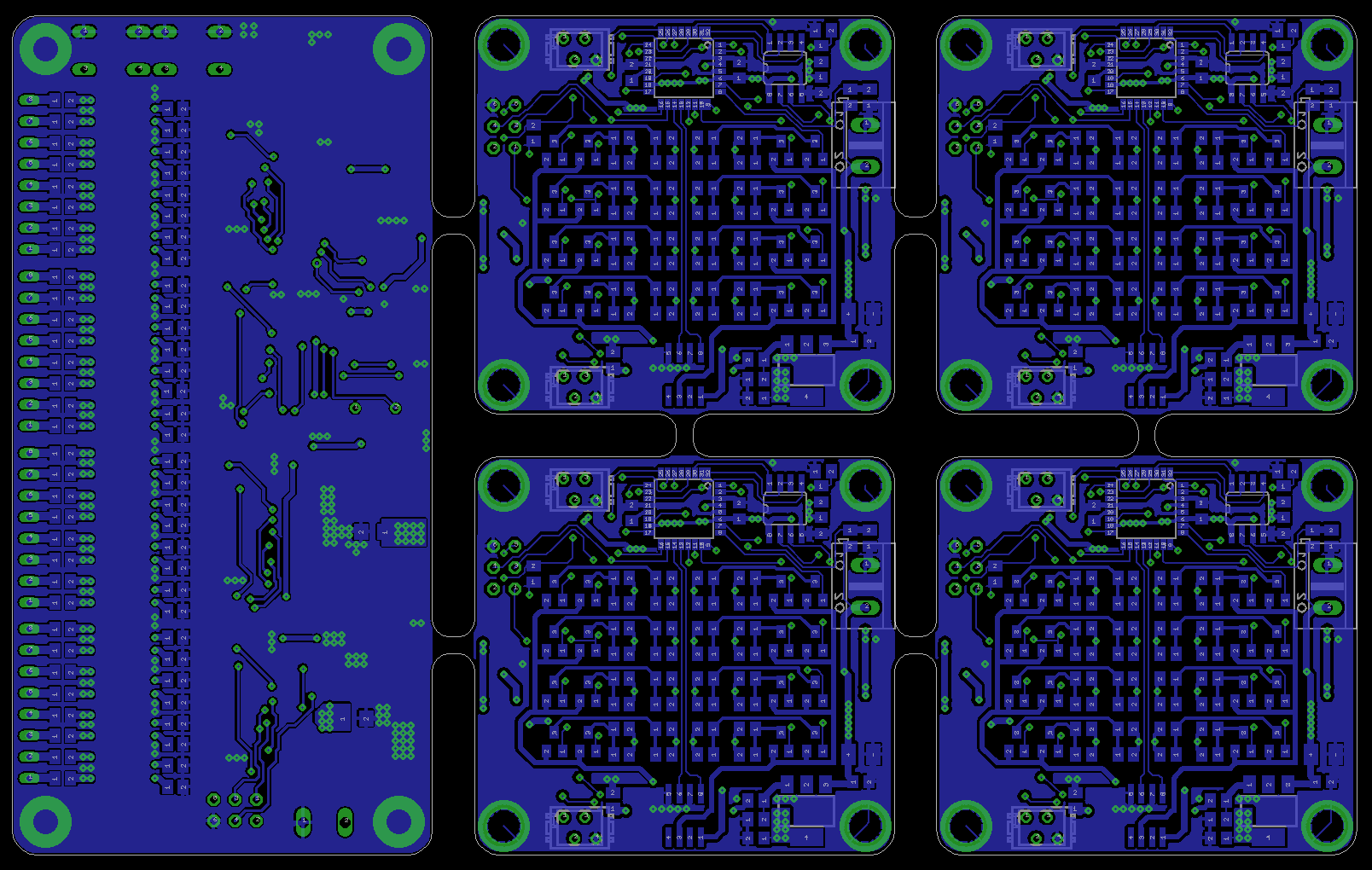

ich brauch für ein privates Projekt zwei Leiterplatten zur
LED-Ansteuerung die per RS485 vernetzt werden können. Anbei Schaltpläne
und Layout. Das Ganze ist für das Zwillingsangebot von HAKA entworfen.
Wenn sich von euch noch jemand an die Bestellung dranhängen möchte
findet sich evtl. auch ein preiswerteres Angebot.
Zu den Schaltplänen:
Statt der Transistoren sind MOSFETs im SOT23 geplant. Deshalb sind auch
keine Basisvorwiderstände beim LEDSpot vorgesehen. Sonst bin ich
natürlich für jede Eränzung offen.
