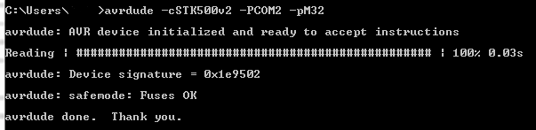

Der Adapter bei mir funtionier, mit einem Terminal programm bekomme ich
daten rein und raus, AVRStudio will nicht mit dem STK reden.

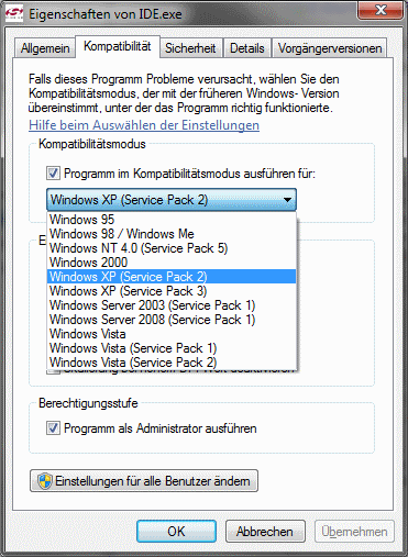

Hin und wieder hilft es (z.B. bei den Tools von SiLabs) das Programm im
passenden Kompatibilitätsmodus (XP SP2 nicht SP3) ausführen zu lassen.
Ansonsten das ganze in einer virtuellen Maschine mit XP (vmware,
virtualpc und/oder XP-Modus, virtualbox) installieren, hilft das auch
nicht, kann sich der Hersteller andere Kunden suchen...
