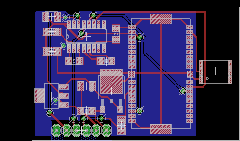

zwei kleine Fragen noch:
So wie ich es verstanden habe steht im DB (application Exsample) dass:
Gnd Platte soll auf der Bottom Seite angelegt werden
dann oberhalt und unterhalt der Antenne immer (8mm+2mm)x8mm frei
Soll sich aber unter der Antenne GND befinden oder soll Sie nur mit dem
Pin Gnd angeschloßen werden ?
und die zweite Frage wäre:
Es steht 50 Ohm Transmission line (can be a straight connection) Soll
das heißen ich muss dafür sorgen dass es doch 50 Ohm sind oder ich kann
es direkt anschließen ?
Vielen Dank
Im Anhang habe ich ein Bild gemacht. Ist mit Autorouter und auf die
schnelle gemacht. Wird noch verbessert. Es geht mir nur um die
Platzierung der Antenne. Ist es so in Ordnung ?
Gast #1453957
hi nein genau so ist fast richtig du solltest das GND feld bis an die
pins ziehen zusätzlich solltest du die Antenne direkt beim Ausgang des
btm machen und den die LB zwischen BTM und Antenne so dick wie möglich.
was mir so aufehlt haste an der spannungsversorgungs pins nur 100n ?
Das wird nicht richtig funktionieren bei mir ist des den immer
abgeschmiert beim senden also je Versorgung pins würde ich noch nen 22µ
dazu machen.
GND Feld aufm top layer wehre wohl auch sinnvoll
Die platine würdest auch noch kleiner bekommen wen du den Levelshifter ?
unter des btm packst

Die Platine soll nicht kleiner werden. Aber vielen Dank für den Hinweis.
Manchmal spielt die Größe und Handhabung doch eine Rolle :)
Für die Versorgungsbannung von 3,3V  habe ich 10uF tantal und 1uF
Keramik gewählt. Vor dem LM  ist auch noch 10uF tantal und vor dem 78M08
1uF
Alles damit man es bis 25 Volt anschließen kann :)
Das sollte doch reichen oder ?
