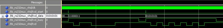

könnte mir jemand helfen den Code in VHDL zu übersetzen?

Nein, ich bin kein Verilog-Spezi, aber die Funktion ist so offen
dargelegt, da kann doch eigentlich nichts schiefgehen:
Das ist lediglich ein Multiplexer, der über einen Zustandsautomaten
state jeweils beim BaudTick weitergeschaltet wird. Zum Schluss wird
das Ganze in der vorletzten Zeile noch auf den Ausgang registriert.

Also, ich hatte jetzt mal 10 Minuten Zeit.... :-/
Der Baudratengenerator ist im Original-Verilog-Code arg umständlich
(unverständlich) beschrieben, den habe ich etwas vereinfacht. Im Anhang
der VHDL-Code und ein Screenshot der Waveform vom Simulator...

von Hans H. (hanshirsch)
Super, danke!
