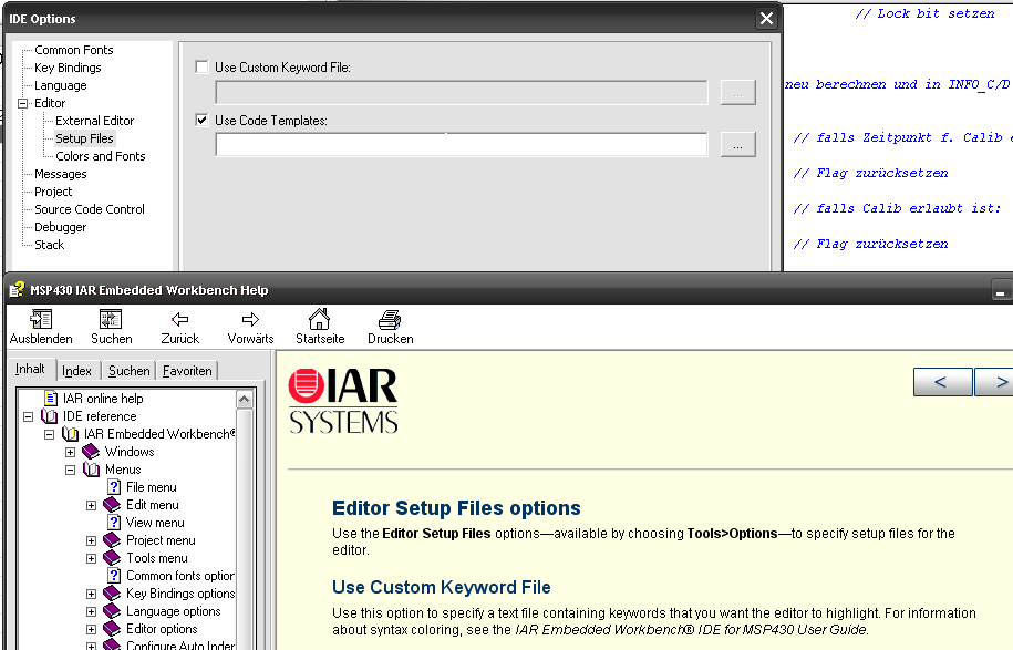

ich habe hier den :'IAR Assembler for MSP430 V4.11B/W32 (4.11.2.9)' mit
dem ich meinem MSP430 versuche zu Proggen.
Nun möchte ich das 'Tim' 'Tom' 'Tam' genauso einen "Syntax Highlight"
erhalten wie "int" usw.  Ist mein Programm überhaubt dazu in der lage
diese Einstellungen zu erweitern?
Ich habe etwas von "Use Custom Keyword File" gefunden. Wäre ich da
richtig? Wie trage ich die Typen ein welche hervorgehoben werden sollen?
Brauche ich dann eine Date wo auch sämtliche Syntax Highlight
eingetragen sind die IAR jetzt schon selber macht?
LG Bergie

Gast #1453571
In addition, you can define your own set of keywords that should be
syntax-colored
automatically:
1 In a text file, list all the keywords that you want to be
automatically syntax-colored.
Separate each keyword with either a space or a new line.
2 Choose Tools>Options and click the Editor Setup Files tab.
3 Select the Use Custom Keyword File option and specify your newly
created text file.
A browse button is available for your convenience.
4 Click the Edit Colors and Fonts tab and choose User Keyword from the
Syntax
Coloring list. Specify the font, color, and type style of your choice.
For additional
information, see Editor Colors and Fonts page, page 295.
5 In the editor window, type any of the keywords you listed in your
keyword file; see
how the keyword is syntax-colored according to your specification.

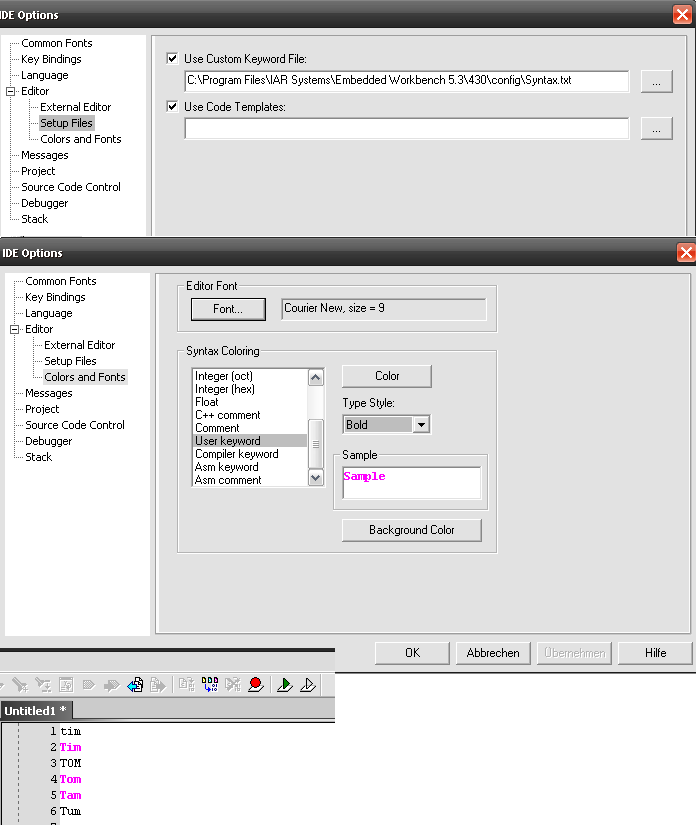

OP #1454165
ich möchte mich ersteinmal für deine Geduld mit mir bedanken.
Nun hat es funktioniert.
Ich was eingendlich darauf aus 'Tim' 'Tom' 'Tam' mit in ein Text feld zu
packen im dem alle Typen definiert sind:
[code]
Typen{
void
int
float
[code]
Somit war ich wohl ein wenig Blind für den Weg wie man es anwenden kann.
Also nochmal zusammen gefast:
Alles was in dem Text File steht wird hervorgehoben. Und zwar so wie ich
es unter "User Keyword" in "Edit Colors and Fonts" eingestellt habe.
Damit bin ich nun in der Lage einen Privaten Syntax-Highliting-Stiel
definieren.
Hingegen ist es aber nicht möglich mehrere davon zu definieren wie zB.
'Tim' soll aussehen wie 0x00
'Tom' soll aussehen wie void
'Tam' soll aussehen wie 123
LG und nochmal danke wünscht der Bergie
