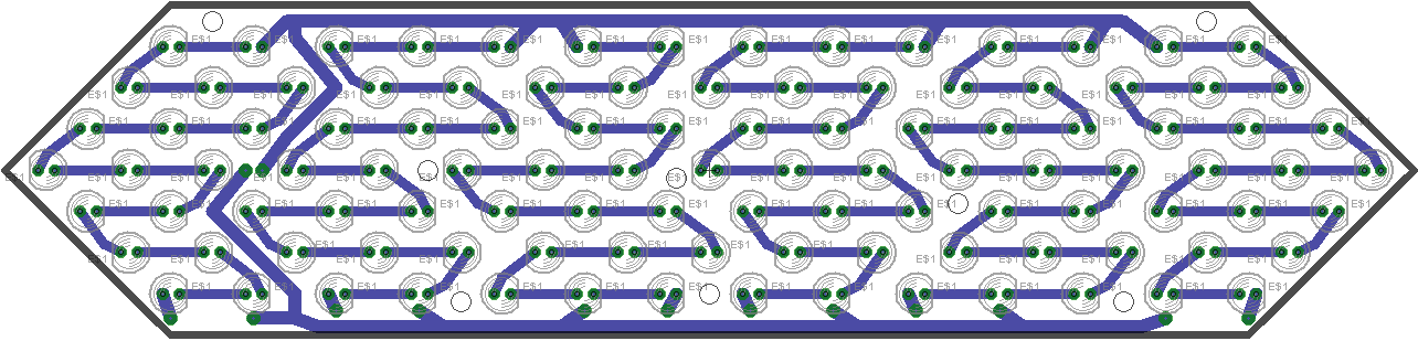

von Oliver M. (gonzox)
Hy@all,
in der Anlage mein erstes 'eigenes' Board, ich wäre dankbar für
Fehlerkorrekturen und Verbesserungsvoschläge.
Thx,Oliver.

PNG und Schaltplan bitte
von Rene H. (Gast)
Keine Rechtwinkligen Leiterbahnen.
Siehe Eagle im Hobbybereich
Willst Du das selber Ätzen?
Grüsse
R.
PS: Viel Spass beim löten lol

von Kai G. (runtimeterror)
Irgendwie faszinierend :)
Was mir dazu einfällt:
- Durch Drehen der LEDs um 90° kannst du die meisten Leiterbahnknicke
vermeiden.
- Breitere Leiterbahnen schaden nicht
- Massefläche schaded nicht
- Kosmetik: nur 45°-Knicke verwenden

von Schlaumacher.... (Gast)
Wie schon vorher gesagt wurde rechtwinklige Ecken vermeiden. Hast du nur
eine Lage ? Ich würde eine Zweite großzügig für Masse spendieren.
:) Ja ,LED Anzahl stimmt und die Größe auch. (10"x16"), wird eine
Schweinearbeit garantiert.....
.... aber ich kenne keine Bezugsquelle für derart große 7-Segmente
(bezahlbar, wird ja so schon teuer genug).
Ich wollte auch aus Kostengründen bei einer einlagigen Platine bleiben.
MfG,
Oliver.

eine 10"x16" Leiterplatte wird dir auch nicht jede Leiterplattenbude
herstellen können. Da wird es dann auch teuer. Insofern wäre ein
fertiges Teil ggf. günstiger. Irgendwo gab es hier mal ein Link von
einer Firma, die so riesige Anzeigen anboten.

von Frank (Gast)
Es gibt mit bedrahteten noch ein Problem :
Nach dem Bestücken und Umdrehen der Platine wirst du feststellen , das
viele leds schräg in ihren Bohrlöchern sitzen.
von Matthias B. (matthias882)
Was spicht dagegen die Segmente einzeln zu erstellen, und das ganze dann
zur Sieben-Segment-Anzeige zusammenzusetzen? Stabilität scheidet
schonmal aus, die hat ne 40cm Platine auch nicht mehr. In ein Gehäuse
wird das ganze bestimmt eh reinkommen.
Wenn du das ganze sogar auf halbe Segmente runterbrichst, sind dann
sogar nur noch 4 verschiedene Typen (plus Punkte) herzustellen aus denen
du alles zusammensetzen kannst und der ganze Spaß passt auf Europlatinen
(selbst ätzen?)

von Meiner Einer (Gast)
Wenn du bei den normalen Leds bleibst, würde ich die Pads auf jeden Fall
größer machen. Lässt sich leichter löten und verzeit auch mal einen
fehler beim bohren

Kann es sein dass Du da massig LEDs ohne Vorwiderstaende in Reihe
geschaltet hast? Poste doch mal den Schaltplan?
??? Ich bin zwar blutiger Anfänger, aber wenn ich nichts übersehe hat
jede LED Reihenschaltung ihren Vorwiderstand, Schaltplan dafür habe ich
noch nicht,habe direkt das Board erstellt.
MfG,
Oliver.

@Oliver Müller
Deine Pads fallen aber sehr klein aus. Bisschen mehr Fleisch
kannste denen ruhig gönnen. Erleichtert das Löten.
Ja die Pads habe ich als Vorgabe aus den entsprechenden librarys
übernommen, die könnten etwas größer sein.
MfG,
Oliver.

So, ich habe mal eine etwas 'überarbeitete' Version des Boards,die
verwendeten 2fach Stecker für VCC und GND resultieren nur aus dem
Nichtvorhandensein eines Einfachsteckers in meinen Bibliotheken :)
Wie immer freue ich mich über konstruktive Kritik ....
MfG,Oliver.

von Falk B. (falk)
Ach ja, das Borad sieh gut aus. Hast du im Layer 20 die Umrisse mit
Linienstärke 0 gezeichnet? UNd dan DRC auf Abstand Kupfer/Umrisse.
Man kann darüber streiten, ob es günstig ist, alle LEDs in die gleiche
Richtung auszurichten. Dann gibt es keine Fehler beim BEstücken. Für die
paar Leitungen ist ja genug Platz.
MFg
Falk
Hallo, ist es eigentlich sinnvoll, wenn ich ein Polygon über die gesamte
Fläche ziehe und es zum Massekreislauf hinzufüge, also Massefläche satt
Freiraum ?
Danke im Voraus,
Oliver.
von Max M. (xxl)
Wozu? Masseflächen sind technisch bei solchen Schaltungen nicht
relevant. Man spart nur etwas Ätzmittel von dem sowieso keiner
weiß ob es durch Sättigung oder durch Überlagerung unbrauchbar
wird. Ich würde die weg lassen, für größe Pads mit mehr Fleisch
sorgen und die Leiterbahnen schön breit halten damit die mehr als
eine Reparatur aushalten. Beschriftung nicht vergessen.
