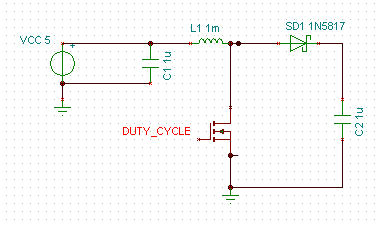

ich habe als Reglestrecke einen DCDC-Hochsetzer.
Ich möchte um die perfekten Regeleinstellungen für meinen PI-Regler zu
ermitteln das ganze mit Matlab simmulieren.
Wie kann ich den DCDC als System beschreiben bzw. die Übertragungsfkt.
bestimmen? Das Problem ist, dass ich zwei variable Eingangsgrößen habe.
Zum einen den Duty-Cycle und zum anderen die Eingangsspannung.
Der DCDC Wandler wird mit einem dsp angesteuert.
wäre toll wenn mir jemand helfen könnte
ich habe euch noch ein Bild fürs bessere Verständnis angehängt, damit
ihr wisst um was für eine schaltung es sich handelt.
Leider kann ich die sprungfunktion nicht ermitteln, da ja der schalter
dann auf masse liegt.

Du könntest den Ansatz verfolgen, dass du im ersten Schritt die
Induktivität aufladen lässt und dann mit einer Anfangsbedingung wenn der
Schalter sich ausschaltet weiter rechnen.
Im Laplace bereich geht das relativ einfach. für die spule wäre das
einfach eine Spannungsquelle mit der Spannung L*i(0).
Danach übertragungs funktion aufstellen.
das wäre deine Übertragungsfunktion während der schalter geöffnet ist.
für den geschlossenen Zustand kennst du sie ja (nur der c am ausgang).
Für die simulation müsstest du also mit dem Duty-Cycle zwischen den
beiden funktionen hin und her schalten.
Bin jedoch auch kein regelungstechnik oder simulationspezialist. Und ob
das der richtige ansatz ist weis ich nicht. Das wäre meine erste idee
dazu gewesen.

aber müsste ich dann nicht auch noch die anfangsbedingungen des
kondensators berücksichtigen?

das umschalten der Regelstrecke wäre ja mit simulink kein problem.
ich stell mir die frage wie ich die anfangswerte integrier. könnte
ziemlich komplex werden. vorallem weil sich die anfangsbedingungen ja
mit der zeit ändern (wie bei dem C...zuerst null und dann lädt er sich
über mehrere takte auf bis zu gewünschten spannung)
aber ich werds mal probieren, wenn sonst niemand einen besseren
vorschlag hat
gruß
pette

Natürlich müsstest du den C berücksichtigen, sobald er einmal aufgeladen
wurde.
Die Initialisierungswerter, bzw. Startbedingungen kannst du mit Memory
blocks simulieren. Diesen kann man Anfangsbedingungen zuweisen.
Im Internet habe ich aber noch eine andere Methode gefunden, jedoch habe
ich Sie selbst noch nie angewendet.
Sie nennt sich "State Space Averaging" (Mittlungsverfahren)...gibs mal
in google ein.
grüße
Peter
Ich denke du musst das anders Betrachten. Es ist zwar richtig
das du mit der PWM die Ausgangsspannung einstellst, aber
das duerfte deutlich schneller geschehen als deine eigentliche
Regelung laeuft. Damit ist deine PWM nichts anderes als eine
einstellbare Spannungsquelle.
Wenn du in die Groessenordnung kommst wo deine Regelung so schnell wie
die PWM wird, dann wird das System IMHO nur schwer vorhersagbar.
Olaf
Auch wenn ich eine strecke 2. ordnung am ausgang angeschlossen hab?
Und außerdem muss ich erst noch die optimalen Reglereinstellungen
trefen. Damit ich diese treffen kann sollte ich erst eine Matlab
simulation machen, mit Regler und Regelstrecke. Später dann im Einsatz,
wenn der Regler optimiert ist kann ich sicher ihn als Spannungsquelle
ansehen.
Mir geht es erst mal um die Regelparametrierung
