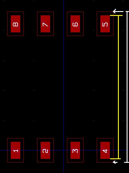

für ein Platinenlayout in KiCad benötige ich einen Footprint für ein
Bauteil im JEDEC MS-012-Format. Da ich hierfür keinen Footprint gefunden
habe, habe ich begonnen selbst einen zu erstellen. Ich möchte die Pads
so platzieren das der Abstand G im Anhang stimmt. Rein intuitiv hätte
ich gesagt dass das der gelbe Abstand im anderen Anhang sein müsste.
Dann habe ich aber mal beim MSOP_8 Footprint nachgemessen. Bei einem
Vergleich mit einem Datenblatt habe ich festgestellt das der Abstand
dort eher dem entspricht den ich weis eingezeichnet habe. Welcher ist
korrekt?
Gast #1454250
Dürfte doch klar sein. Die Pads schauen immer etwas hervor damit
man eine schöne Schmelzkehle bekommt die den Pad umschließt.
Würden die Beinchen mit den Pads abschließen würde das nicht klappen.
So meine Meinung. Weiß stimmt also.
