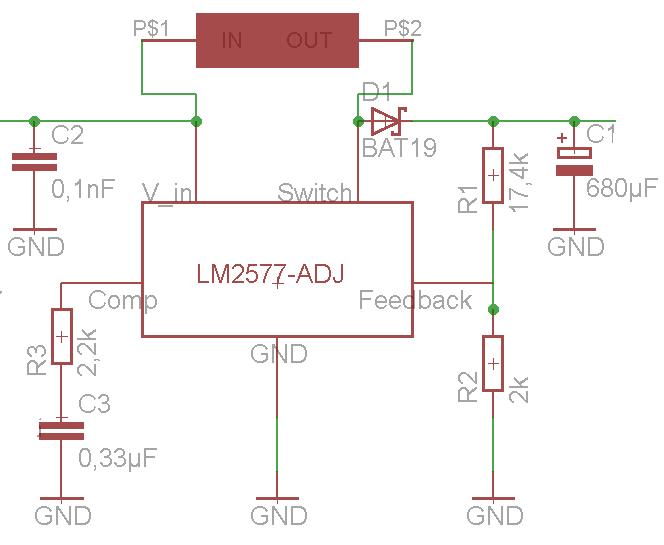

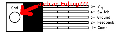

Hallo, da mein LM2577 nicht das gewünschte leistet, 12V raus bei 5V 500mA rein, habe ich eine Frage dazu. Muss ich das LM2577 auch oben an Erdung bringen (siehe Bild)? Gruss, Sebastian.
Was soll der denn leisten? Und wie hast Du ihn denn beschaltet?
#1455779
Nein. Weitere Antworten nur mit Kristallkugel...
Christian H. schrieb: > Was soll der denn leisten? > Und wie hast Du ihn denn beschaltet? Hier ein Auszug aus meiner Schaltung.
Die BAT19 ist für sowas absolut ungeeignet. Besser ist z.B. eine 1N5818 oder eine 1N5821. Und 100pF am Eingang sind etwas wenig.
BAT19??? Das ist eine Kleinleistungsdiode 10V 30mA... Die ist garantiert überfordert. Ansonsten solltest Du Bilder deines Aufbaus posten. Ahoi, Martin
Benedikt K. schrieb: > Die BAT19 ist für sowas absolut ungeeignet. Besser ist z.B. eine 1N5818 > oder eine 1N5821. > Und 100pF am Eingang sind etwas wenig. Das 1N5821 wird auch verwendet. Ist nur nicht so im Schaltplan. Entschuldigung.
Die Induktivität ist kritisch. Unbedingt Empfehlungen des Herstellers (des LM2577) beachten.
Hast Du da eine Speicherdrossel oder nur eine Entstördrossel drin?

Wird das nicht durch Verwendung einer Spule gelöst?
"Spule" ist der Oberbegriff. Du benötigst eine Speicherdrossel. Eine einfache Spule bringt hier nichts. Auch eine als Entstördrossel verkaufte Spule, ist für einen Schaltregler nicht verwendbar. Der Effekt ist einfach, dass die Ausgangsspannung bei Belastung zusammen bricht oder die Spannung nicht so konstant ist, wie sie sein sollte. Stombelastbarkeit der Drossel ca 1,3 mal größer als erforderlich.
Christian H. schrieb: > "Spule" ist der Oberbegriff. > > Du benötigst eine Speicherdrossel. Eine einfache Spule bringt hier > nichts. Auch eine als Entstördrossel verkaufte Spule, ist für einen > Schaltregler nicht verwendbar. > > Der Effekt ist einfach, dass die Ausgangsspannung bei Belastung zusammen > bricht oder die Spannung nicht so konstant ist, wie sie sein sollte. > > Stombelastbarkeit der Drossel ca 1,3 mal größer als erforderlich. Habe diesen Beitrag entdeckt. Beitrag "Speicherdrossel LM 2575" Selbe Dimensionierung?
