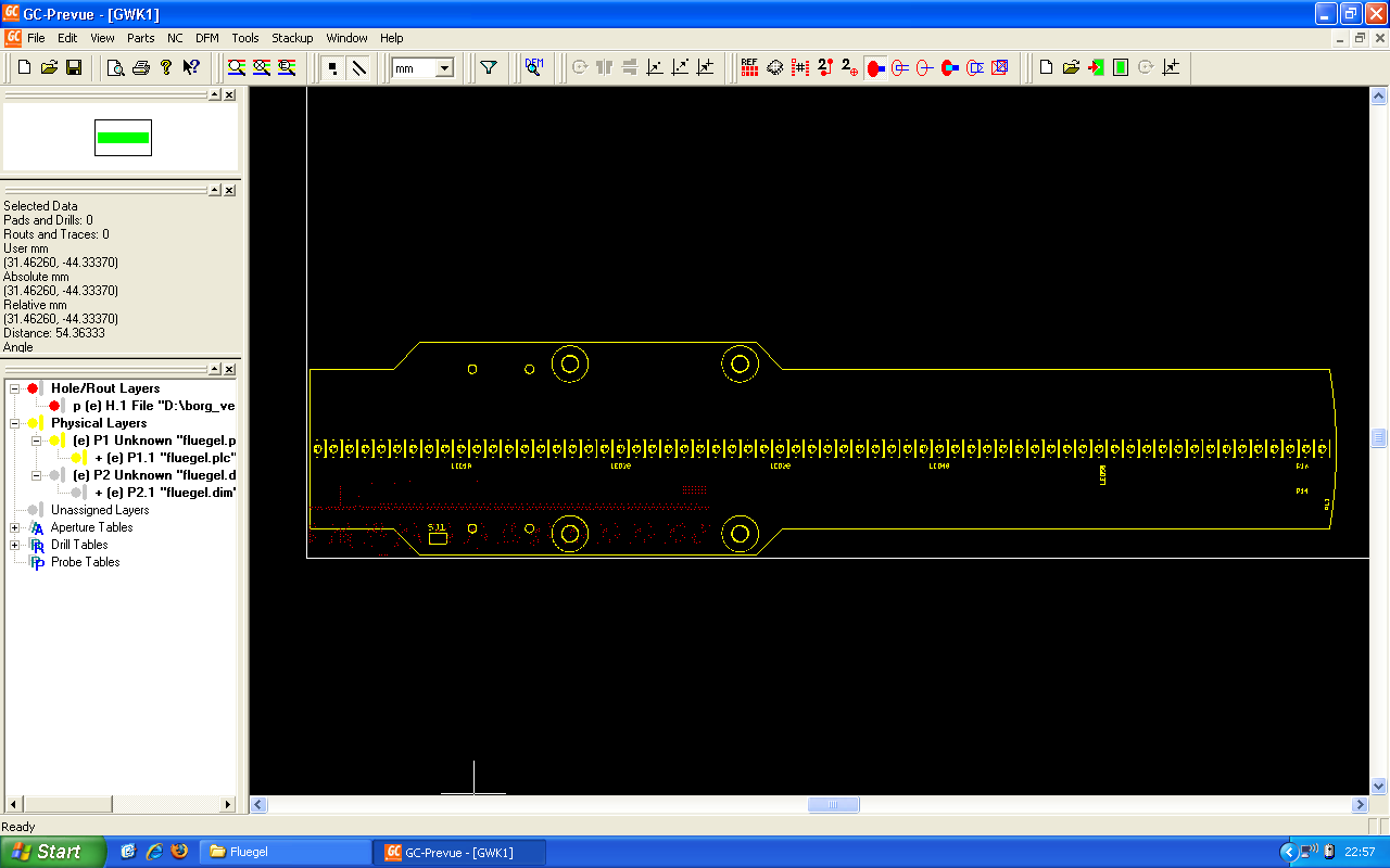

Gerber Daten beim Eagle export fehlerhaft
Gast #1456266
Ich habe mit Eagle meine Platinendaten mit dem CAM Prozessor exportiert.
Die Layer mit gerb274x.cam und Die Bohrdaten mit excellon.cam.
Anschliessend habe ich mir die Daten mit GVPrevue angesehen und
festgestellt, dass die Bohrdaten viel zu klein Dagestellt werden. Nun
weiss ich leider nicht, ob der Fehler bei Eagle zu suchen ist, oder bei
GVPrevue. Ich kenn mich mit dem Gerber Format auch nicht so gut aus, und
hab daher keine Ahnung woran das liegen könnte. Hat jemand eine Idee ?
Laborsauron
Das Problem hatte ich auch mal, das liegt an GVPrevue. Da werden beim
Laden der Drilldaten die Anzahl der Vor- und Nachkommastellen falsch
interpretiert. Der LP-Hersteller sollte damit kein Problem haben.
