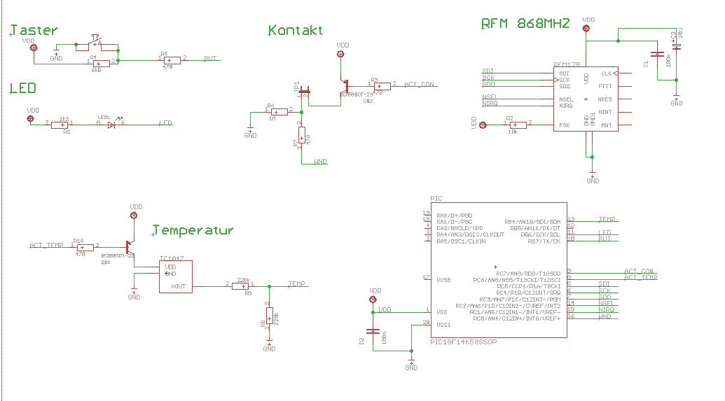

ich bin gerade dabei mein erstes Projekt mit dem RFM12B Funkmodul zu
realisieren. Ich möchte mit einem batteriebetrieben System einen Kontakt
überwachen und eine Temperatur messen. Zu Anzeigezwecken gibt es noch
eine LED und einen Button für Sonderfunktionen. In regelmäßigen
Abständen werden die Daten mit dem RFM12B gesendet.
Auf dem Testboard läuft alles bestens. Nur habe ich noch nicht viel
Erfahrung mit batteriebetrieben Systemen, d.h im Stromsparen. Ich
versuche schon per Software so viel wie möglich zu realisieren
(Abschaltung der Temperatur und Kontaktüberwachung, Sleepmodus etc) ,
bin mir bei der Hardware Schaltung aber noch nicht sicher.
Daher wollte ich mir hier ein Feedback und/oder Tips zur Schaltung
einholen. Würdet Ihr das auch so aufbauen?
Vielen Dank
Matthias
