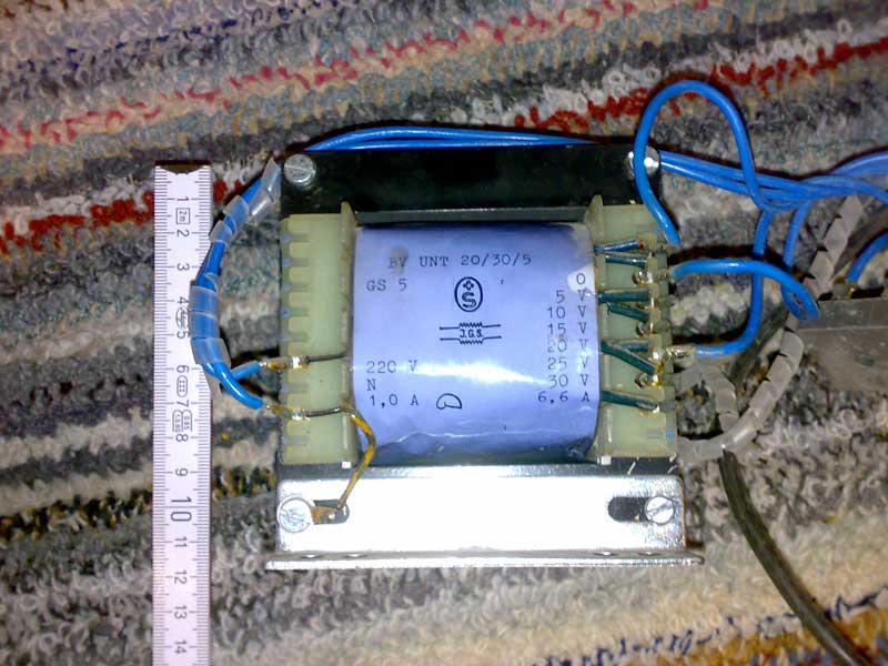

Ich habe 3 der im Bild gezeigten Trafos geschenkt bekommen.
Da ich schon länger ein Festspannungsnetzteil suche, möchte ich diesen
Trafo verwenden und eins selber bauen.
Leider ist der Aufdruck für mich nicht ganz klar.
Wie stark kann ich (strommäßig) den Trafo belasten?
Von der Betrachtung der Leistung her sollte der Trafo um die 200VA
haben?
(Eingangsspannung x Eingangstrom).
Aber wie teilt sich die Leistung auf die einzelnen Windungen auf?
Kann ich eine Windung belasten oder alle gemeinsam (mit entsprechend
weniger Strom)?
Danke
Tom
steht doch rechts unten da... 6,6A. bei 30V ausgang kommt das mit deinen
geschätzten 200V sogar recht genau hin.
interessant sind die anzapfungen, da würd ich ja glatt ein einstellbares
netzteil bauen was je nach geforderter spannung die entsprechend
anzapfung auf dem trafo wählen kann um die verlustleistung gering zu
halten.
Das ist eine Wicklung mit Anzapfungen, d.h. der entnehmbare Strom ist
immer gleich. Die Leistung dann entsprechend der ausgewählten
Anzapfung*6,6A.
Für ein Gleichspannungsnetzteil stehen Dir effektiv 4,3A Gleichstrom zur
Verfügung.

mhh wie kommst du auf die 4,3A?
Zunächst einmal wird die Spannung durch das Gleichrichten um den Faktor
1,4 größer. Die entnommene Leistung von 200VA bleibt gleich. Das heißt
den Strom den ich Effektiv entnehmen kann, ist in etwa um Faktor 1,4
kleiner. Damit wären wir bei 4,71A.
Welche Effekte müssen da noch berücksichtigt werden?
Gruß Tom
> 1,4 größer.
Ja, aber auch nur im Leerlauf.
Nein, je nach Siebung und Art der Gleichrichtung reduziert sich die
Leistung etwas, da der Strom nicht mehr die ganze zeit fließt, sondern
nur noch um den Scheitelwert der Sinuskurve herum. Dieser ist dafür aber
deutlich größer.
Da die Verluste allerdings quadratisch mit dem Strom steigen, ist der
Trafo weniger belastbar da er bei gleicher Leistung mehr Verluste hat.
Das heißt ich kann als eine Art Faustformel folgendes annehmen.
TrafoLeistung / Leerlaufspannung (sec) / 1,55 = max. Gleichstrom
in meinem Fall:
200VA/30V/1,55 = 4,3A
Ist es bei einem solchem Trafo auch möglich, die 30V-Anzapfung mit 2,5A
die 5V-Anzapfung mit 1,3A und die 15V-Anzapfung mit 0,5A zu belasten?
Oder gibt es da noch was zu beachten?
