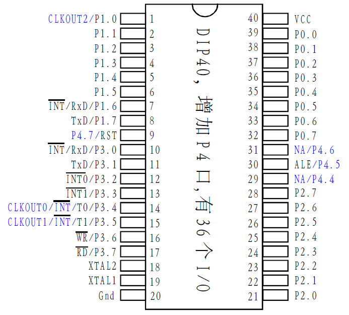

Huhu,
ich habe mal meine China Alarmanlage aufgeschraubt und musste
Feststellen das ich den verwendeten Controller gar nicht kannte...
Es ist ein STC 11F16XE drin, in der Anlage das Pin Layout aus einem
chinesischen Datenblatt, die scheinen da ziemlich populär zu sein...
Fällt jemanden adhoc ein ob der zu einem "westlichen" Controller
Pincomaptibel ist?
Die wichtigsten sind (DIP40):
 9 RST
18 XTAL
19 XTAL
20 GND
40 VCC
Bin mal gespannt...
