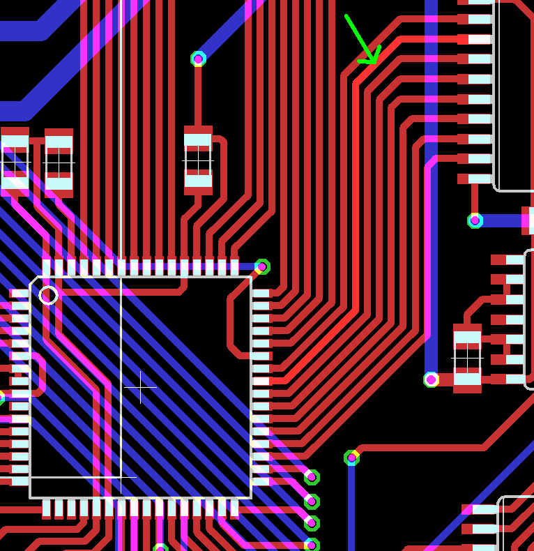

Hallo, wenn man in Eagle im Board per "show" eine Leiterbahn hervorheben
will, wird sie ja etwas heller dargestellt (siehe Anhang).
Kann man diese Hervorhebungs-Farbe irgendwo einstellen?
Ich muss jedesmal Suchen um zu finden was markiert wurde, weil man es
einfach nicht direkt sieht.
Es wäre schön wenn man dort ein krasses Neon-Grün einstellen könnte.
Hat jemand eine Idee?
Ja, im Menu des Layouts Optionen/Einstellungen/Farben
Dort auf eine Farbe clicken, es geht die Farbpallette auf. Dort gibt es
zu jeder Farbe in der oberne Reihe eine entsprechende helle Farbe. Die
kann man umstellen.
Auch auf giftgrün.

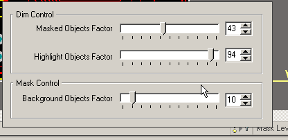

#1460232
Manni schrieb:
> Unten Rechts Button "Mask Level" und "Clear"
> manni
Perfekt, danke!
@Falk: Wär eh bald so. Das Ding hat zwar irrsinnig viele (sinnvolle)
Funktionen, aber die zu finden ist nicht ganz einfach. Das Manual zu
konsultieren klappt auch nicht immer, da einem die Suchbegriffe fehlen..
