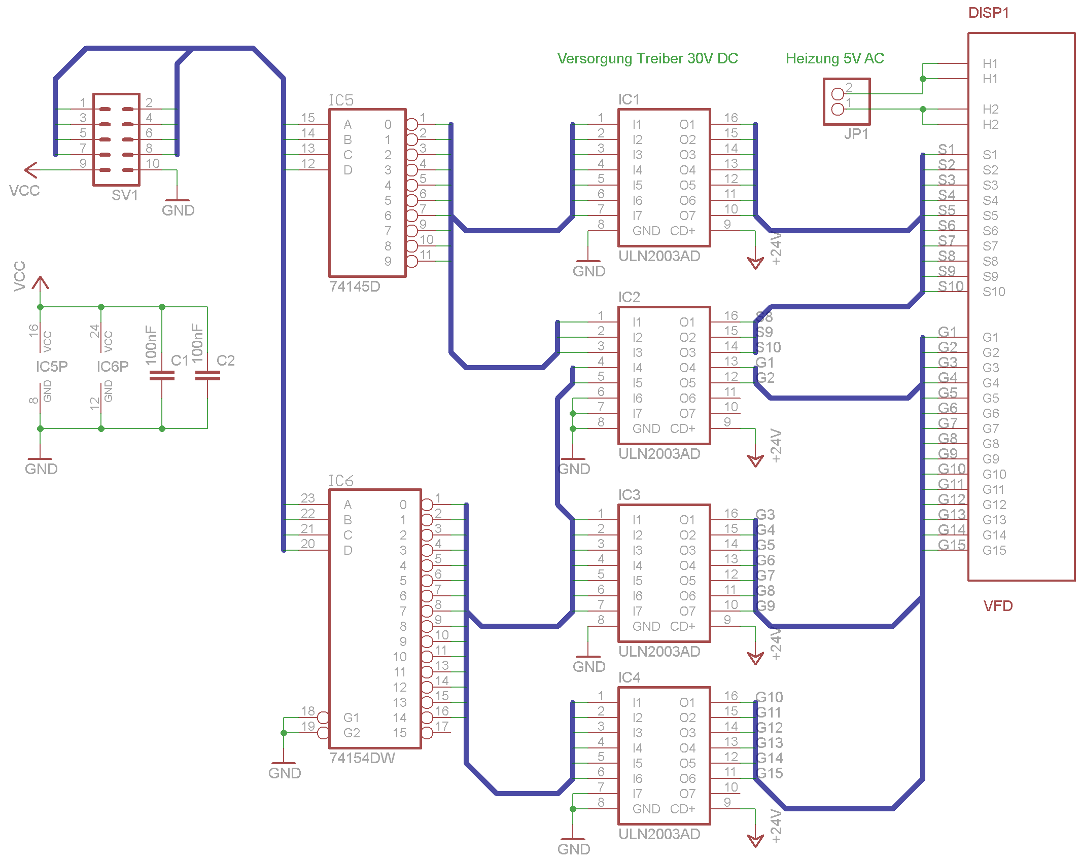

Hallo an alle,
Aus einem alten Radio Tuner habe ich ein Alphanumerisches VF-Display.
Die Pinbelegung konnte ich bereits herausfinden. Es ist ein
gemultiplextes 10-stelliges Display mit 15 Gitter pro Segment.
Für die Ansteuerung habe ich mir folgendes überlegt:
Um Pins zu sparen, verwende ich für die Segmente einen 4 zu 10 Dekoder
und für die Gitter einen 4 zu 16 Dekoder. Für die Ansteuerung der
Segemente und Gitter benötige 30V. Aus diesem Grund habe ich für die
Treiber Darlington Stufen verwendet.
Im Anhang befindet sich mein Schaltplan.
Ist die Ansteuerung so möglich?
Dann habe ich noch eine Frage. Ich habe einen Trafo mit folgender
Wicklung: 1x 5V, 1x50V mit Mittelanzapfung (--> +- 30V DC). Kann ich für
die Heizung einfach die 5V AC nehmen und für die Segmente und Gitter die
gleichgerichteten 25V??
Danke im Voraus
lg Robert
Es gibt serielle(SPI) VFD Treiber die solche Displays direkt ansteuern
koennen. Mit einfachen Spannungsvervielfacherschaltungen laesst sich
auch die Anodenspannung bequem erzeugen. Die Erzeugung der VFD
Heizspannung macht der Treiber der Andodenspannungserzeugung gleich mit.
Eine Matrix keyboardansteuerung ist als Bonus noch mitintegriert.
Siehe Anhang fuer ein Schaltungsbeispiel mit dem STM86312. Die eisenlose
Erzeugung der Heiz und Anodenspannung ist auch dabei.
Ich habe diese Schaltung fuer den Betrieb von einem ausgeschlachteten
Calculator Display eingesetzt.
mfg,
Gerhard
