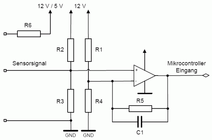

ich versuche C1 in der im Anhang befindlichen Schaltung zu
dimensionieren. R6 kann man getrost ignorieren, R1 und R2 liegen bei
59k, R3 bei 3k3, R4 bei 732R. R5 ist mit 100k dimensioniert, C1 fehlt
mir für eine Grenzfrequenz von 300Hz. Mir ist absolut unklar, wie ich
das berechnen soll...
Die Scahltung dient dazu, einen NI_1000 Temperatursensor für einen ADC
mit einem Eingangsbereich bis 3V3 anzupassen.
Kann mir jemand weiterhelfen?
Andreas

Die genaue Grenzfrequenz ist (idealer OPV vorausgesetzt)
wobei
ist.
Für R14<<R5 ergibt sich als gute Näherung die Formel von HildeK, die in
diesem Fall (R14=723Ω, R5=100kΩ) völlig ausreichend ist.

@yalu
Du hast natürlich Recht - da war ich etwas großzügig.
In dem Zusammenhang sollte man vielleicht auch noch bemerken, dass bei
der relative großen Verstärkung und einem realen Standardverstärker auch
langsam schon der Einfluss der OPA-Bandbreite bemerkbar wird. Noch kaum
bei 300Hz, aber bei einigen kHz dann schon.
