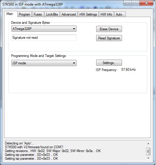

Gast #2346054
Hallo Leute,
ich habe mir jetzt extra ein STK500 kommen lassen, um meine ATMega328P
mit einem neuen Bootloader versehen zu können. Allerdings scheint das
STK500 den ATMega328P gar nicht zu unterstützen?
Im AVR Programming wird mir der Prozessor nicht zur Auswahl angezeigt.
Gibts da einen Trick, oder habe ich mit dem STK500 was falsches gekauft?
Laut dieser Seite sollte der 328er doch unterstützt werden?
http://support.atmel.no/knowledgebase/avrstudiohelp/mergedProjects/STK500/Html/device_support.html
Wäre für einen Hinweis dankbar!
