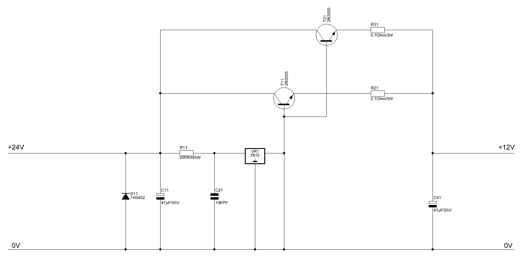

ich ha ein kleines Problem. Ich brauch einen Spannungswandler der aus
der Eingangsspannung von 24V eine Ausgangsspannung 12V macht.
Ich habe mir aus dem Internet einen Schaltplan von einem Voltcraft
Spannungswandler besorgt (Schaltplan im Anhang).
Mein Problem ist jetzt, dass ich mit manchen Bauteilbezeichnungen wenig
bzw. garnichts anfangen kann wie z.B. die des C21 (10KPF) und mit der
Bezeichnung der Widerstäne bin ich mir auch nicht so ganz sicher...
Über die Schaltung gehen max. 2A
Wär super wenn ihr  mir weiterhelfen könnt!
#1460108
Hallo Yannick,
aus der Schaltung sollten so eta 14.4V herauskommen. (15V -
Flussspannung Basis-Emitter-Diode). Und knapp die Hälfte der Leistung
wird gleich zu Wärme. (Naja, wird ja auch Winter :D)
Ein Schaltregler wäre hier sicher ökonomischer. Gerade für 24V->12V gibt
es ein breites Angebot an Fertiggeräten und Selbstbauanleitungen.
Gruß, DetlevT
PS: kpF = nF

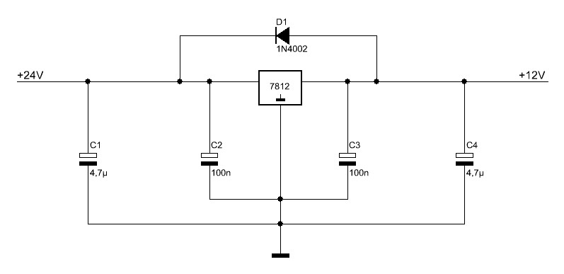

OP #1460941
Hey,
erstmal danke für die schnelle Antwort!
Ich hab mich auf Grund der Aussage von DetlevT für den Spannungsregler
entschieden. Ich hab mir mal eine Schaltung zusammengebastelt (Schaltung
im Anhamg), vielleicht könntet ihr auch hier mal ein Auge drüber werfen?
Wäre super :)
Ich weiß das die Schaltung nur für 1.5A geeignet ist. Ich würde die
Schaltung dann einfach 2 mal verwenden, so dass ich meinen Stombedarf
abdecken kann.
Gruß, Yannick
Gast #1461056
Aber nicht über die im Schaltbild gezeigte. Dazu braucht man einen
stärkeren Regler (2A) und eine montierte Bratpfanne, um die Wärme
abzuführen.
OP #1461157
@ A. K.
Die 24V bekomme ich aus einer LKW Batterie, daher wird die Spannung
nicht sehr stabiel sein (zumindest im belasteten zustand).
Werd ich da mit dem Spannungswandler Probleme bekommen?
@ Gastx
Ich werde die oben dargestellte Schaltung 2 mal verwenden, so das ich
die beiden Spannungswandler auch getrennt voneinander in meinen Aufbau
integrieren kann (ca. 10m dazwischen)
#1461244
Aus der Batterie oder aus dem LKW-Stromnetz? Letzteres hat zwar manchmal
24V, aber manchmal auch kurzzeitig +/-100V oder so.
Wenn's wirklich nur die Batterie ist, ohne dran hängendem und laufendem
LKW, dann nur wenn du dich draufsetzt. Wegen der Brandblase am
Allerwertesten. 12V Differenz mal 2A reicht für einen Lötkolben.
Wenn's das Stromnetz ist, dann hält der nicht lang.

OP #1461492
Ich werd das ganze jetzt mal mit dem LM2576T-ADJ versuchen. Nach dem
Datenblatt ist es genau das Bauteil das ich gesucht habe!
Bis jetzt hab ich auch noch keine Probleme mit der Schaltplan, auch die
Bauteilbezeichnungen sind mir dieses mal verständlich ;)
Viele Grüße
Gast #1461549
>... eine sehr hohe Verlustleistung hat
>und die steigt mit dem Strom im Quadrat.
Ein bißchen Korrektur: bei N = U x I ist kein Quadrat der Leistung zu
erkennen.
> Nach dem Datenblatt ist es genau das Bauteil das ich gesucht habe!
Dann suche aber auch bitte die richtige Spule dazu aus!
