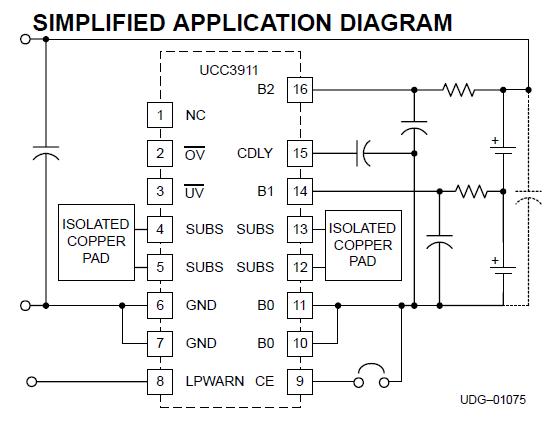

Hab eine Frage beim Anhang "Bild2" bedeutet der Satz, dass wenn der
Kontakt geschlossen ist das Teil nicht arbeitet oder? damit man den Akku
besser anschließen kann.
Also Kontakt offen heißt dann Bauteil eingeschaltet?
mfg styx
Zwei Seiten weiter stehts ausführlicher:
[QUOTE
src="http://www.datasheetarchive.com/pdf-datasheets/Datasheets-36/DSA-717504.pdf";]
CE: Chip Enable. While this signal is held low, the
internal FET is held off and the KILL latch is held in
reset. CE is pulled high by a 2μA current source. This
function was included to facilitate construction of the
battery pack by preventing the KILL latch from being
erroneously set during final assembly. The last step in
assembly of the pack would be cutting a
link to B0.
[/QUOTE]
HTH

>Kann es sein das dieses Bauteil kaputt geht wenn ich das Batterypack
>anschließe ohne den Pin auf low zu ziehen?
> oder ist das eher unwahrscheinlich?
Mach es wie im Datenblatt empfohlen und gut.
MFg
Falk
