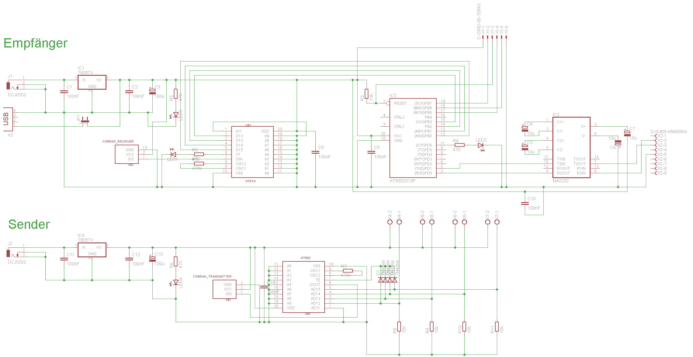

Hallo!
Ich habe eine Schaltung (Anhang) aufgebaut mit der ich die Zustände von
4 Tastern übertragen will und dann entsprechende Signale per RS232 auf
den PC senden will.
Es funktioniert auch alles bestens, bis auf die Reichweite...
Ich benutze diese Module wobei Conrad als Reichweite 30m angibt.
http://shop.conrad.at/ce/de/product/130428/SENDE-EMPFAeNGERMODULSET433MHZ/2401020
ES fehlen mir ca.5m bis zum Ziel
Bei den gleichen Modulen nur auf Basis von 868MHz schreibt Conrad eine
Reichweite von 200m auf die Homepage
http://shop.conrad.at/ce/de/product/190939/SENDE-EMPFAeNGERMODULSET868MHZ/2401030
Meine Frage - soll ich einfach meine jetzigen Module (433MHz)
austauschen gegen die mit 868MHz austauschen oder wird dieser
Frequenzwechsel nicht viel nützen ??
lg, philip

>Vielen Dank für deine hilfreiche Antwort... Komiker
He,he;)
Zieh die Antenne am Sender mal gerade.
So ein aufgewickelter Scheiß taugt nichts.
Bei 433MHz sollte die Antenne ca 17cm lang sein.

Ich habe diese Antenne die am Sender angebracht war durch einen 8cm
langen Litzendraht ersetzt, mit dieser eingeringelten Antennen ging es
gar nicht weit.
Die 8cm hab ich der Beschreibung entnommen...
ok, dann probier ich mal 17cm Antenne, auf beiden Seiten oder??

Ob der Tippp mit den länegeren Draht so gut war, wird die Praxis zeigen.
Evtl. ist der Sender dann auch fehlangepasst oder verstimmt.
Einfacher als eine neue Antenne ist oft: ein besserer, höherer Standort.
Manchmal reichen 20cm daneben.
