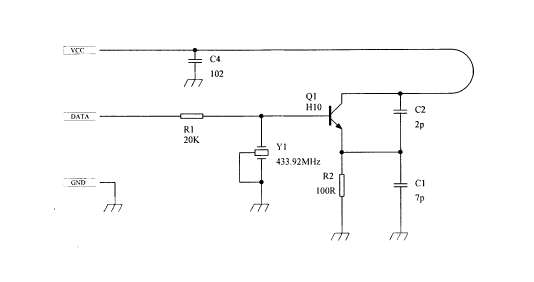

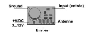

hatte mir letztens 4 x 433Mhz Sendemodule bei "C" gekauft, davon
arbeitet eins sehr unzuverlässig und die anderen 3 so gut wie überhaupt
nicht.
Kann es sein, dass diese Module nichts taugen (s.Bild)?
Mir ist aufgefallen, wenn ich mich der Senderantenne bis auf 2cm nähere,
dann schwingt der Oszillator nicht mehr.
Die Antennenlänge beträgt ca. 30cm (bei 433Mhz), ein verlängern oder
verkürzen half auch nicht, ebensowenig ein verändern der
Betriebsspannung.
Bei den 868Mhz Modulen hatte ich bis jetzt noch keine Probleme.
Hat jemand von Euch schon mal gleiche Erfahrungen gemacht?
