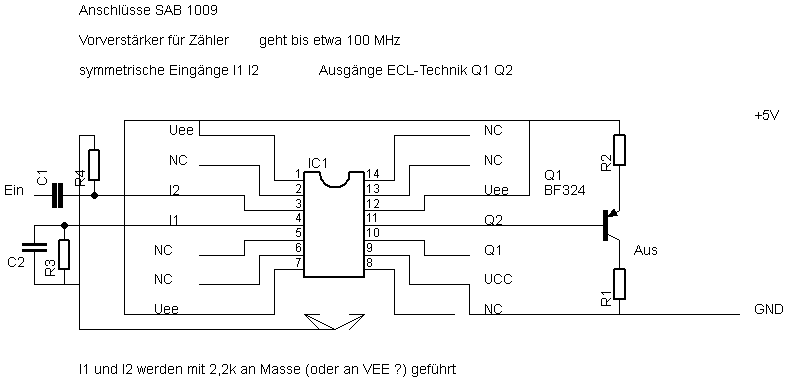

Der SAB1009 ist ein Eingangsverstärker für Frequenzzähler, der wurde mal
vor Urzeiten als Restposten (Völkner?) angeboten. Ich selbst hab ihn
schon mal verwendet, ein Schaltbild der Anwendung hab ich, nur kann ich
im Moment nicht in den Keller gehen. Also, etwas Geduld.

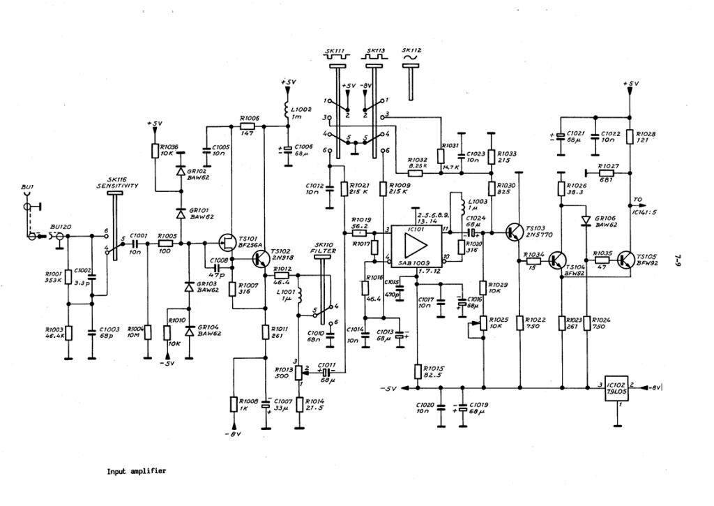

Hier ist das Servicemanual zum Philips PM6673. Genau für diese Kiste
brauche ich das Ersatzteil:
http://rs616dt.rapidshare.com/files/268169678/6567230/PHILIPS_PM6673_PM6674_PM6675_PM6676_service_manual.PDF
Auf Seite 7-9 ist die komplette Beschaltung für den VHF-Zweig
dargestellt, etwas weiter hinten kommen dann die UHF-Verstärker. Die
könnte man durchaus nachbauen, allerdings würde ich in einer
Neuentwicklung keine Bauteile einsetzen, die man nicht problemlos
nachkaufen kann.
