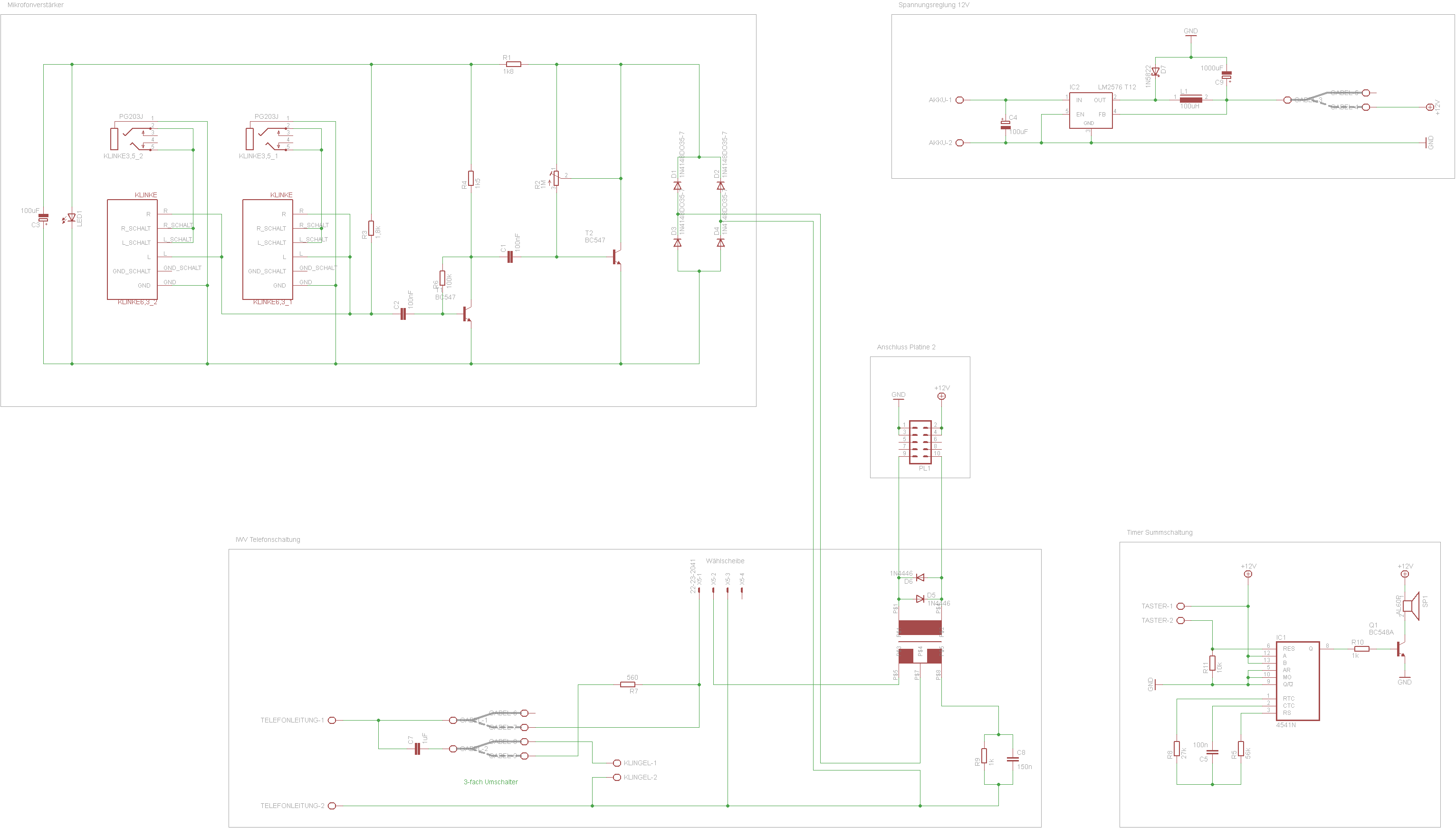

Hallo alle zusammen ;-)
Ich möchte gerne in einer bestehenden Telefonanlage (leider noch mit
Impuls-Wahl-Verfahren) ein neues Telefongerät einbauen, das statt einem
Telefonhörer ein (PC) Headset benutzt.
Die Schaltung soll an einem 24V Akku betrieben werden und die Benutzung
von 2 Headsets (parallel) ermöglichen.
zum Aufbau:
Platine 1:
- Schaltwandler von 24V-->12V
- IWV Telefonschaltung (übernommen von
http://www.elektronik-kompendium.de/sites/kom/0212013.htm und einem IWV
Telefon, Wahlscheibe wird als fertiges Gerät angeschlossen)
- Mikrofonverstärkerschaltung (2 stufiger Transistorverstärker)
- Timerschaltung (aktiviert nach bestimmter Gesprächsdauer einen Summer)

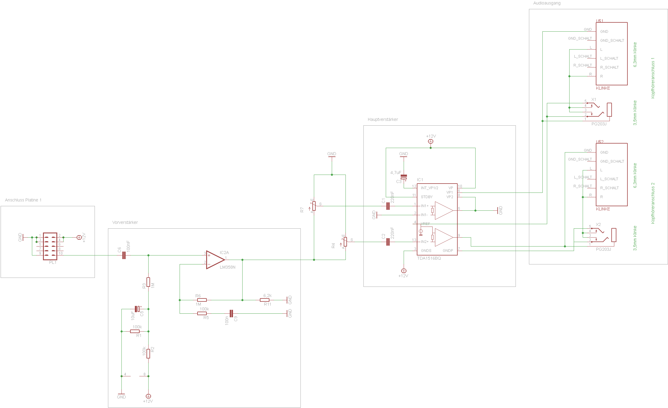

Platine 2:
- Kopfhörerverstärker (2 stufig, Operationsverstärker + Verstärker IC)
- Lautstärkereglung
Wäre super nett, wenn ihr alles kommentiert, was euch an
Fehlern/Verbesserungen auffällt. Bin leider kein E-Techniker, habe den
größten Teil nach den Datenblätter der Hersteller aufgebaut.
Sehr unsicher bin ich mir bei der Beschaltung des Operationsverstärkers
(bzw. allgemein, in wie weit man die Headsets auf diese Art und Weise
anschließen und die Lautstärke regeln kann)
Freue mich über alle Anmerkungen!
