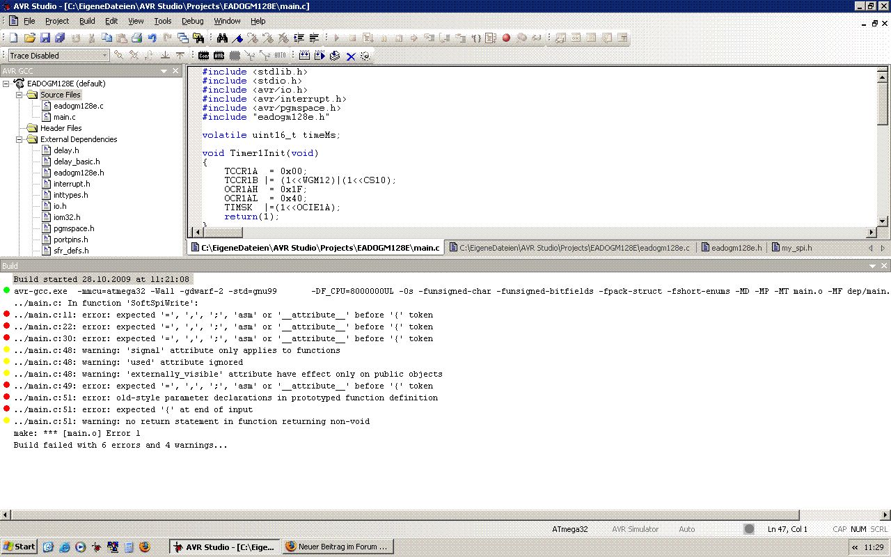

ich habe mir neulich eine Lib zur ansteuerung eines Grafikdisplays aus
dem Forum geladen und diese an meine Hardware angepasst (jetzt SPI statt
parallel usw.) Dazu habe ich, um besser zu sehen, wo's noch hängt, alles
in eine Quelldatei gepackt. Am Ende lief's auch. Nun möchte ich das
ganze säter auch in anderen Projekten verwenden und habe es deshalb
wieder in eigene .c und .h Dateien verteilt mit dem Ergebnis, dass der
Compiler meckert wie wild. Ich hab schon alles möglich versucht, komme
aber nicht so recht weiter.
Es muss irgendetwas mit der Headerdatei für die Display-Lib zu tun
haben, die habe ich aber nicht verändert, außer meine zusätzlichen
Funktionen für die SoftSpi einzufügen. Ich hab die Fehlermeldungen mal
angehängt und falls nötig den Code. Project habe ich in AVR Studio
erstellt mit dem aktuellen gcc. Für Hinweise wäre ich sehr dankbar.
Gruß, Alex

Du hast einen Parser Fehler.
Versuch mal ein ; in eadogm128e.h
extern void SoftSpiWrite (unsigned char data_out); <----------
Aber das steht auch in der Fehlermeldung vom AVR Studio.
Liest Du die denn auch sorgfältig ?
