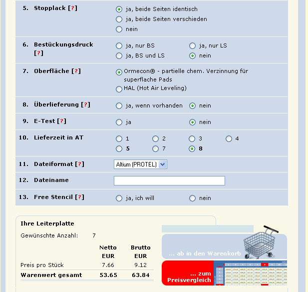

Gast #1462614
manch einer hier rät zu MultiPCB.
Habe mir dort den Online-Rechner angeschaut - jedoch kommt da der 3Fache
Preis von dem Rechner bei PCB-Pool raus.
Was mache ich falsch?
Oder macht da ein Hersteller mit ähnlichem Namen sauteures zeug?
http://www.multipcb.de/ger/sites/pool/index.html
Danke
#1462685
Bei PCB Pool werden sicherlich die Werkzeugskosten nur einmal angesetzt
und der Rest nach Größe der Platine berechnet, bei MultiPCB scheinen die
einfach den Preis für eine Platine zu multiplizieren. Vergleich doch mal
jeweils eine Platine in Eurocard-Größe.
P.S. Wo sollte der Thread eigentlich hinführen? Manch Hersteller eignet
sich halt nur für Einzelstücke und der andere nur für Serien und der
Dritte...
#1462694
Wenn du bei MultiPCB die Serie wählst, ist das bei 7 St natürlich
teurer.
Deshalb steht ja auch dabei, dass du 100 St zu einem ähnlichen Preis
bekommst.
Bei sinnvollen Mengen ist MultiPCB um Längen günstiger als der PCB-Pool.
Für kleinere Mengen wäre eher LeitOn zu empfehlen.
#1463037
Multipcb hat ausser bei Prototypen Mindestbestellmengen, da kommst du
mit 50x31 und 7 Stück nie hin. Ausserdem haben die bei mir immer einen
Gewerbenachweis per Fax gefordert.
Bei 50x31 und 7 Stück kann man pcb-center.de nehmen Stückpreis dann
5,12€ pro Stück - Qualität und Lieferzeiten OK.
