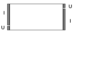

Ich habe mal auf einer Platine ganz grosse SMD-Widerstände gesehen mit 4 Anschlüssen. Ich versuche mal ein Bild zu malen. Wie heisst sowas, wo gibt's das?

isabellenhütte hat sowas
#1463004
und wie heissen die, suche die ganze Zeit wie blöd... sorry :-)
#1463019
shunt? Gibts auch bei Vishay/Dale. > und wie heissen die Google: shunt vierleiteranschluss smd Allerdings gibt die Dinger so bei der Isabellenhütte nicht, die sehen anders aus: Serien BVB BVR http://www.isabellenhuette.de/de/produkte-widerstaende/resistor/baureihe/1/?no_cache=1

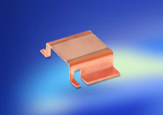

#1464435
Die von der Isabellenhütte sehen aber schon etwas anders aus. Die Widerstandswerte gehen von 0,2 miliohm bis 3 miliohm bei BVB und von 0,5 bis 5 miliohm bei BVR. Ich hätte 1, 10 und 100 miliohm gebraucht.
#1464815
Hast Du "die" gesehen? http://www.isabellenhuette.de/pdf/PASSIV/PMA.PDF Mit freundlichen Grüßen Guido
#1469597
2mOhm - 500mOhm ist ganz gut, aber diese Bauform kann ich auf keinen Fall löten!
#1469631
1 mOhm bis 1 Ohm, auch bei Isabellenhütte. http://www.isabellenhuette.de/pdf/PASSIV/SMV.pdf Wenn du die nicht löten kannst, dann kannst du nicht löten ... Antwort schreiben |
