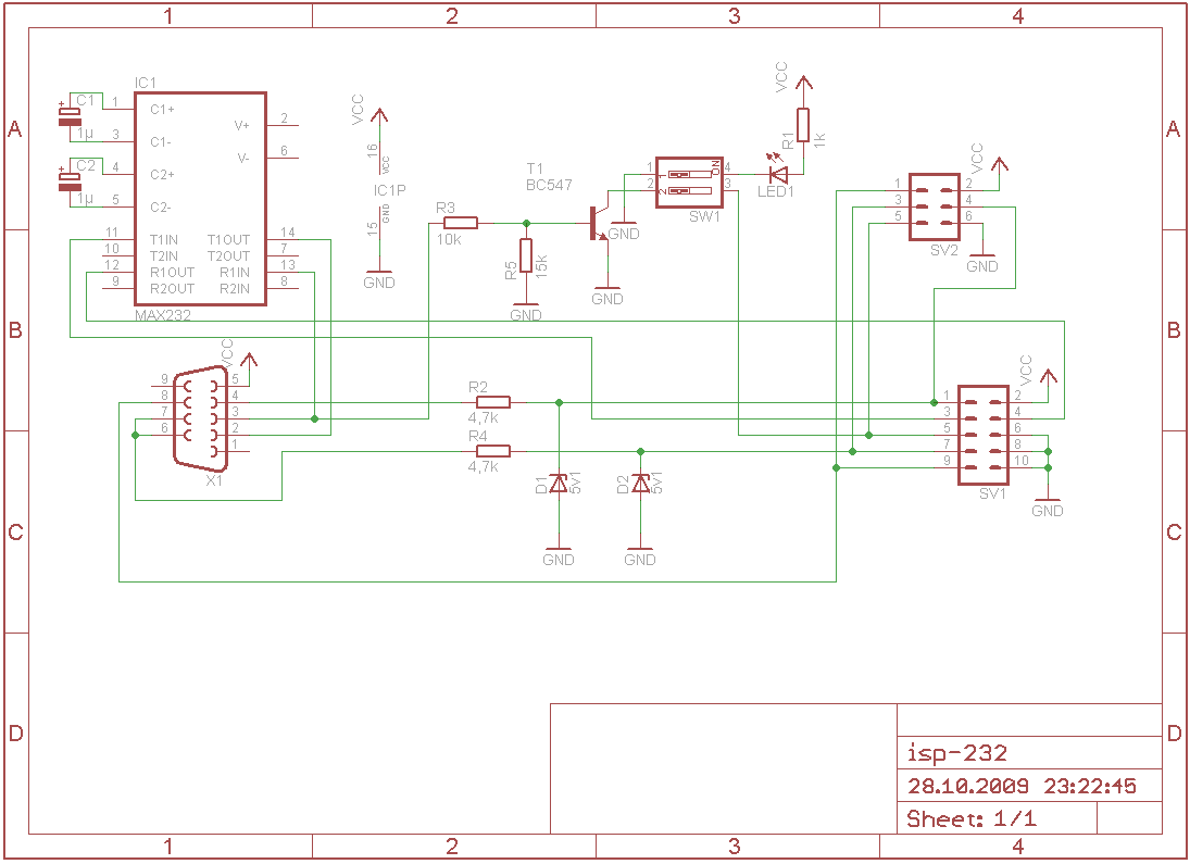

ich habe gestern meinen ersten schaltplan mit eagle erstellt und bin mir
nicht wirklich sicher, dass ich alles richtig gemacht habe. ich würde
mich sehr freuen, wenn mal jemand rübergucken könnte und seinen
kommentar dazu abgibt. danke.

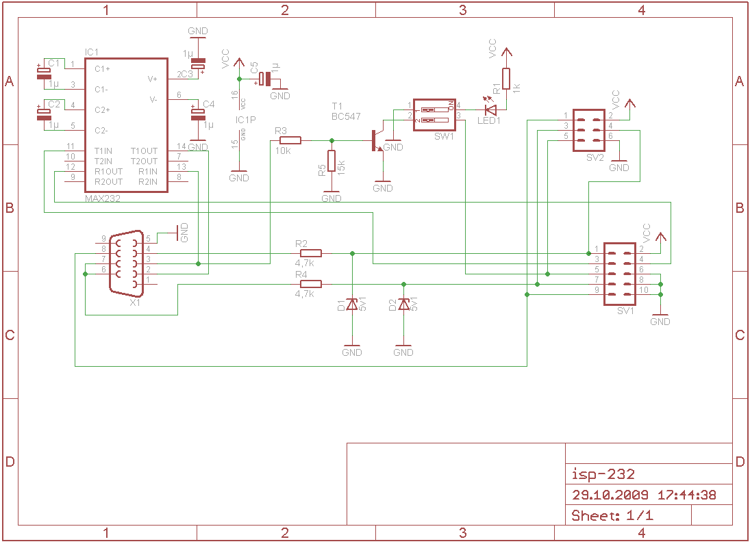

ok, danke schonmal
hab die verbesserungen ausgeführt.
wie kann man mit eagle eigentlich das gehäuse der Sub-D buchse mit GND
verbinden? (sollte es überhaupt damit verbunden werden?)
