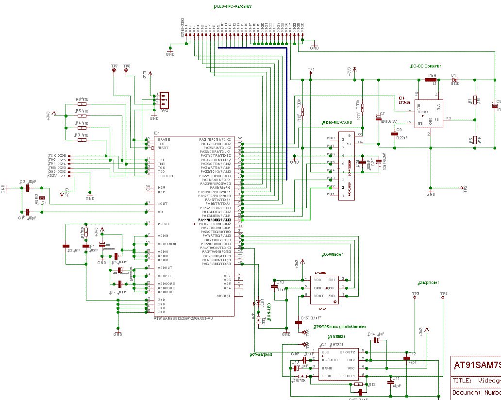

Hab noch keine Erfahrung mit dem AT91SAM7.(bisher nur mit den
AVR-Controllern)
Funktioniert die JTAG Schnittselle bei einer neuen CPU sofort oder muss
da noch was enabled werden?Der Atmel SAM-ICE von SEGGER sagt mir ständig
TCK(pin9) low, but should be high.Please check target hardware"
Nach dem laden des Bootloaders mit TST Pin des Controllers auf VCC und
15s warten kann Ich wenigstens die CPU-Clockfreq. messen d.h die CPU
sollte laufen.
Ich will doch nur erstmal ein Testprogramm laden, das kann doch nicht so
schwer sein?
Hab im Anhang mal die Schaltung,
