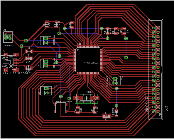

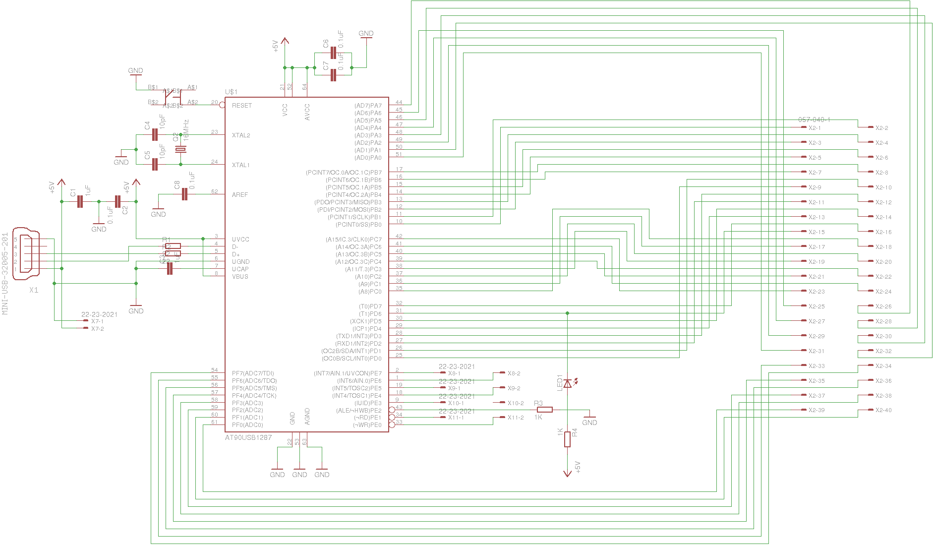

Ich habe versucht ein einfaches (minimales) Entwicklungs-board für den
AT90usb1287 zu erstellen. Mit FLIP kann ich auch ein Programm auf den
at90usb1287 Mikrocontroller laden, jedoch wird anschliessend das Board
nicht am USB-Bus erkannt.
Das Programm funktioniert auf dem AT90USBKey-board, deshalb glaube ich,
dass es an der Hardware liegt.
Die rote LED auf dem Board leuchtet, wenn der Chip nicht im
Firmware-Mode läuft. Falls nötig, kann ich auch Photos von dem Board
hochladen.
Kann mir jemand helfen herauszufinden, weshalb das Board nicht
funktioniert?
Gut, Pin HWB war wohl nicht der einzige Fehler.
Wie ich in der letzten EMail schrieb: Die Quarzfrequenz muss für das
Testprogramm (keine Ahnung welches Du hast) passen, wenn das Gerät als
USB-Device erkannt werden soll. Also Quarz oder Test-Programm anpassen.
Und eventuell mal ein ganz einfaches Testprogramm mit Flip aufspielen,
das nur ein LED blinken lässt. (Der USB Bootloader selbst passt sich
scheinbar an unterschiedliche Quarze an, andere USB Firmware oft nicht.)
Das Problem lag wie Sie gesagt haben am Code, welcher auf 8 MHz
eingestellt war. Nachdem ich dies angepasst habe, wird das USB-Device
nun problemlos erkannt.
Vielen Dank für die Unterstützung.
