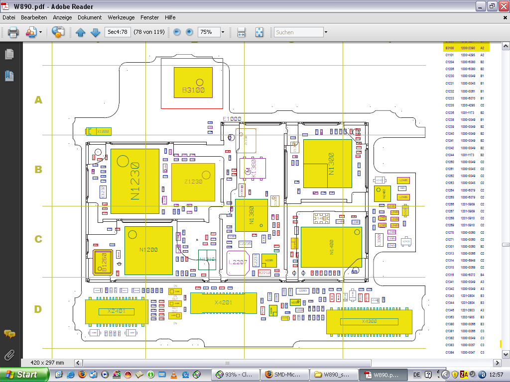

SMD-Microfon Löten
> Wie kann ich am besten das,,,
Kein Problem, aber du muss gaaaaanz leise sein......
Denke auch, dass bei DER Fragestellung du das vergessen solltest.
Normalerweise sind die Mikrophone nicht gelötet, sondern haben einen
Federkontakt. Die Kontaktflächen sind auch oft verschmutzt (bzw.
versabbelt...)
Hallo Paul,
Du kannst die Platine mit Alufolie einpacken, dann das Mikrofon
freischneiden und mit Heißluft aus- und wieder einlöten. Habe ich bei
nem W880i schon mehrfach gemacht. Solltest allerdings nicht unbedingt
nen Baumarkt Heißluftföhn nehmen - wobei ich das noch nicht probiert hab
Gruß, Thomas
