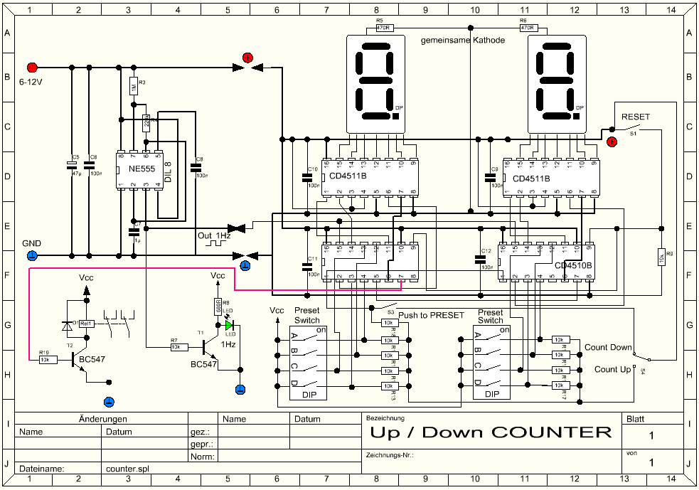

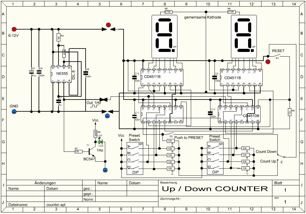

Bin neu hier und habe eine Frage und Bitte an Euch. Habe eine BCD
Counter und würde dazu Hilfe benötigen, wo die Relaisschaltung
angeschlossen wird, welche sich nach der voreingestellten Zeit
aktiviert. (z.B. nach 35 Sekunden) Da ich diese Schaltung insgesamt 12x
benötige, sind es 12 unterschiedliche Zeiten, die sich aber immer wieder
ändern können.
Schaltung des Up/Down Zählers habe ich beigefügt.Bleibt der Anschluss
des Relais in diesem Falle immer gleich??
Danke für Eure Unterstützung bei meinen Problem, habe leider im Internet
nichts derartiges gefunden.
Schaltplan des Zähler und Schaltplan der Relaisschaltung sind im Anhang.

ich weiß jetzt nicht mit gewissheit ob der ausgang des zählers bei
übertrag auf high oder auf low geht. auf jeden fall funktionierts so
einfach nur beim runterzählen von X, dann wird eine sekunde nach "00"
ein übertrag an besagtem pin fällig. anders gehts mit so einer schaltung
nicht.

Franz Weber schrieb:
> Danke, das passt schon, es ist egal ob ich rauf oder runterzähle,
> wichtig ist, dass beim erreichen der eingestellten Zeit das Relais
> geschalten wird!
Ich hoffe jetzt mal, Du interpretierst das richtig:
Du kannst mit den Preset-Eingängen die Zähler auf eine Wert setzen.
Von diesem Wert wird dann weiter gezählt, aufwärts oder abwärts.
Der Übertrag wird gesetzt, wenn entweder vorwärts von maximalem
Zählerstand auf 0 gewechselt wird oder rückwarts von 0 auf maximum
gewechselt wird.
Also z.B. mit Preset auf 50 stellen -> abwärts zählen und wenn von 0 auf
99 gewechselt wird, ist für diesen Eingangstakt Carry aktiv.
Gruß aus Berlin
Michael

Hallo Michael
Ich versteh das so, das der Zähler von 00 an, bis zu dem eingestellten
Wert zählt, und wenn dieser erreicht ist sollte das Relais aktiv werden
und einen Schaltvorgang auslösen.
Gruss aus Wien
