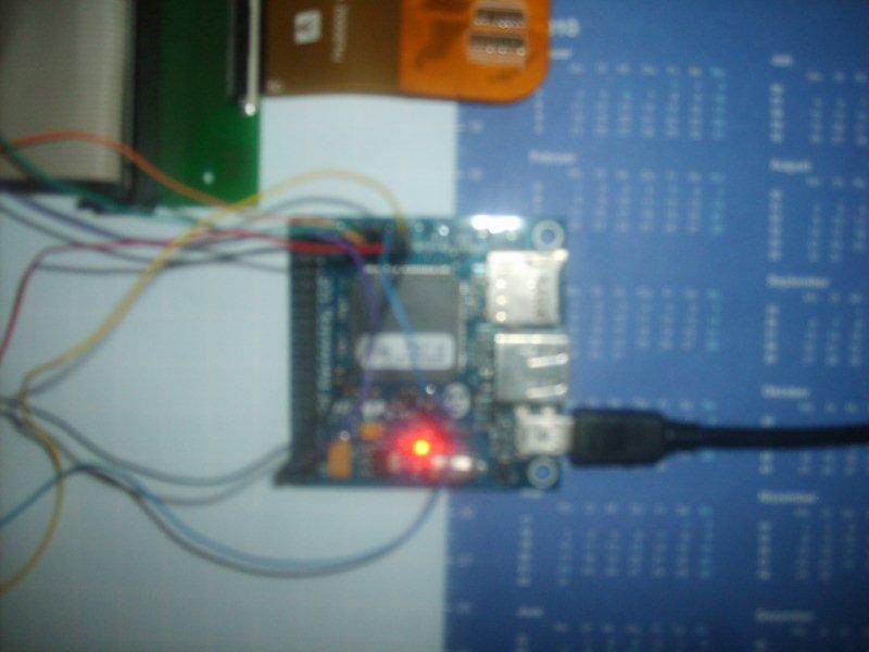

ich bräuchte mal Hilfe bei der Verkabelung. An dem USBizi (Arm7) will
ich ein LCD Display über SPI Anschließen. Hintergund ist schon mal weiß
;-). Ist das so richtg ?
1,4,5,6,42,43,47,50 auf Ground
48,49 10 Volt Backlight OK.
44,45 auf 3,3 Volt
So jetzt das SPI Interface
PS0-PS3 auf High (SPI 4 Wire)
USBizi (H2) -> LCD
MOSI0 - SDA
MISO0 - SDO
SSEL0 - CS
SCK0 - SCL
GPIO (E39) - Reset
GPIO (E38) - Serial Data/Command
Gruß Michael

habe jetzt das Programm umgeschrieben auf C#. Leider tut sich am Display
nicht besonders viel.
Hat jemand dieses Display im Einsatz und kann mir das Verhalten bei
einem Reset mitteilen ?. So das ich wenigstens weiß ob ich es richtig
Angeschlossen habe ??
Gruß Michael

hat doch etwas länger gedauert. Die Pinbelegung stimmt jetzt und ich
kann das Display Addressieren.
Erstmal danke für die Hilfe bis jetzt. Gibt es da draussen noch irgend
jemand anderen der ein solches Display ansteuert ?
Ein paar Fragen habe ich nämlich noch und die Hoffnung stirbt auch hier
zuletzt ?
Wie siehts aus mit Zeichensätzen ?! Pixel ich mir die jetzt selber ?!
Gib's irgendwo noch welche ??
Das gesammte einfärben dauert gefühlte 30 Sekunden... Ist das etwa alles
Das wird noch ein Stück Arbeit
Gruß Michael

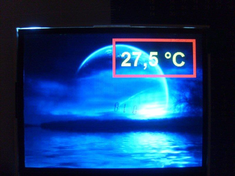

Gast #1492631
so eine einfache Schrift habe ich jetzt mal getestet. Funktioniert
soweit. Allerdings nur Senkrecht ;-).
Immer noch sehr langsam...
Bin ich hier eigentlich im falschen Board ? Oder juckt das Display
keinem.
Gruß Michael
Gast #1503673
soderle. Habe mein Ziel erreicht. Durch dieses Forum... ? Durch die
