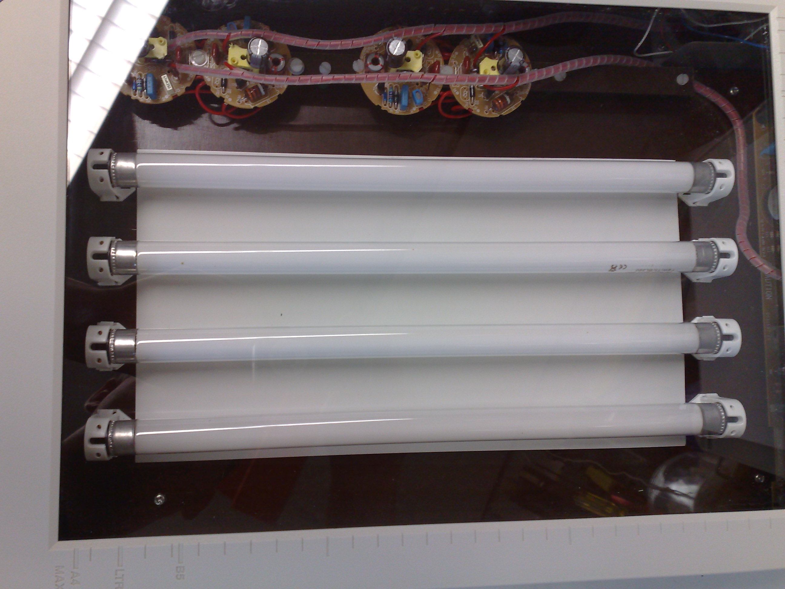

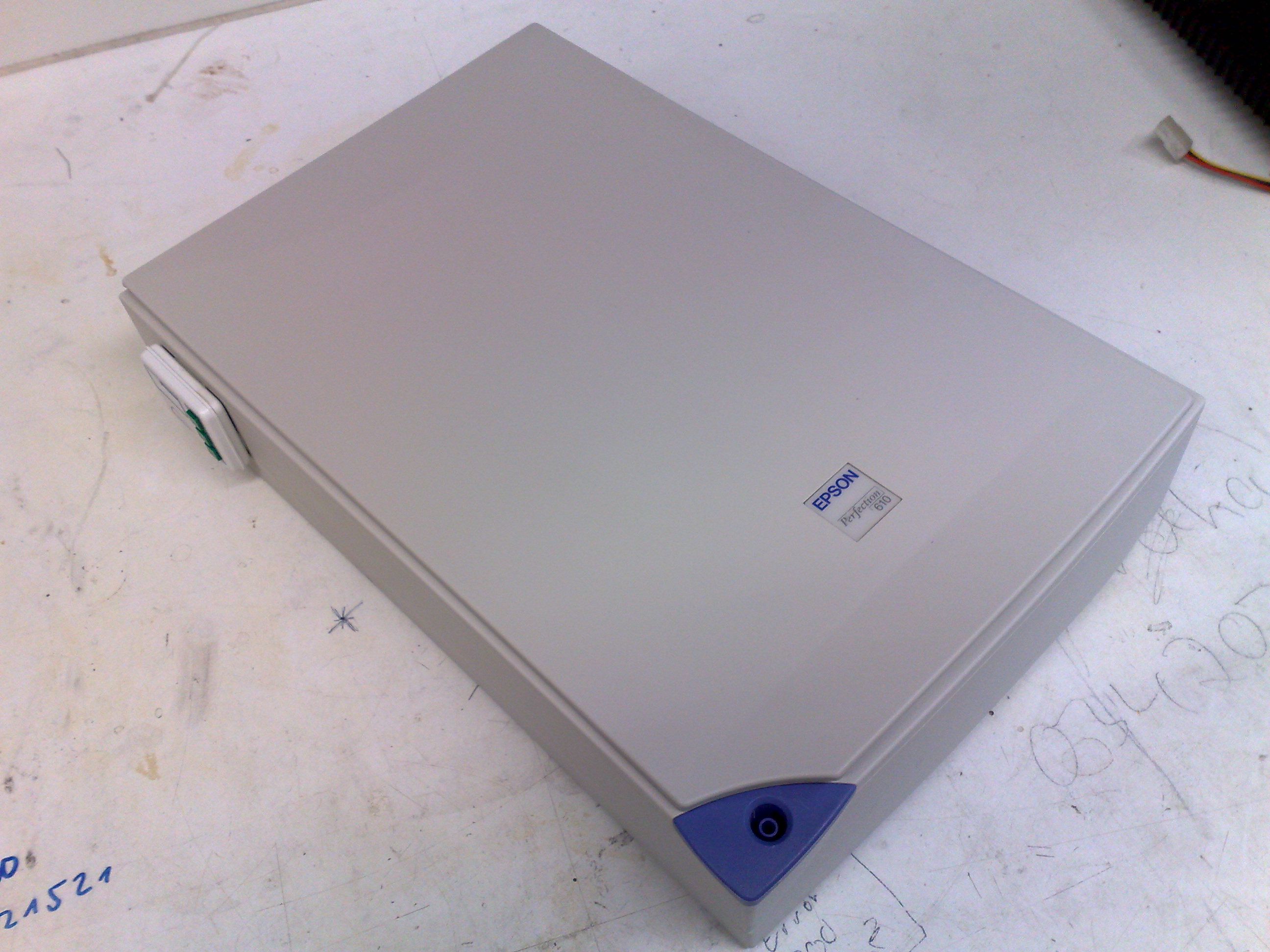

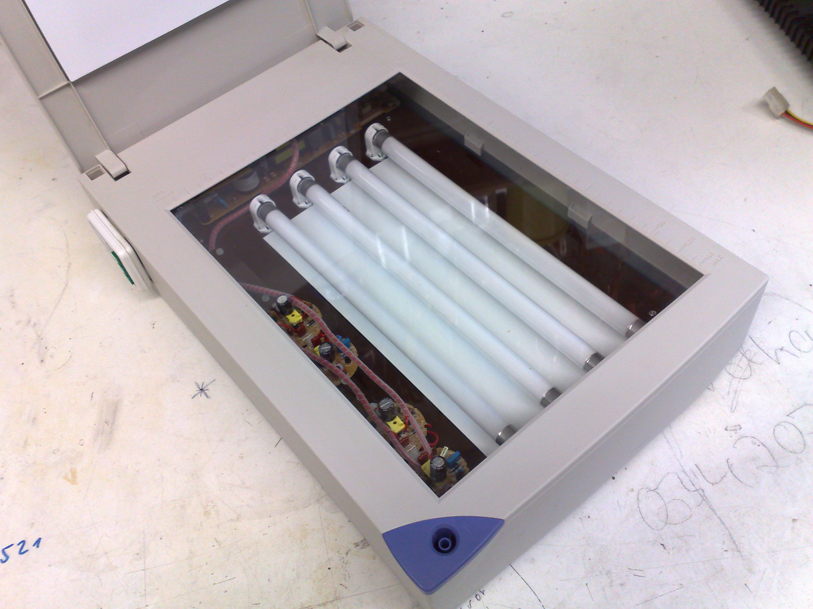

Hallo Ich habe mir ein Belichtunggerät mit Timer aus einen Scanner gebaut. Wie zu sehehn ist sind 4 Röhren a 8W eingebaut. Kann mir einer sagen, wie die obtimalen Belichtungszeiten sind?

Ja, Du selbst, nachdem Du eine Belichtungsreihe gemacht hast.

Na denn Guckst Du hier: http://bwir.de/tippstricks/belichtungsreihe Sogar mit Vorlage : )
#1470673
Ich würde bei Deinem Aufbau mal mit einer Minute beginnen und bei drei aufhören; so in 20-Sekunden-Schritten. Irgendwo zwischendrin wird die Wahrheit liegen.
#1470679
Noch weitere nützliche Informationen findest Du hier: http://www.bungard.de/downloads/fot_and3.pdf In die Belichtungszeit geht auch das Scannerglas und der Abstand der Röhren mit ein (und auch die Auswahl des Basismaterials). Insofern wirst Du Deine eigenen individuellen Zeiten herausfinden müssen. Ich schätze mal, dass die Zeit irgendwo zwischen 2 und 5 Minuten liegen wird. Ist das links im ersten Bild der Timer?

Ja das ist ein Timer der geht von einer Sekunde bis 99 min das ist ein normaler Kurzzeitwecker der beim Ablauf pips und das Signal hab ich mir abgegriffen zum ausschalten des Belichters Hoffentlich kann der auch Sekunden zählen. Nur Minuten wäre ein wenig grob.

wo hast du denn die röhrenhalter her? bei mir sind das kabelkanalschellen ^^

Ich belichte bei gleichen Aufbau 3 Min...

Ich schrieb ja von einer Sekunde bis 99 Minuten
Die Halter habe ich von der Firma RS Components und die Elektronik hab
ich aus Energiesparlampen.
