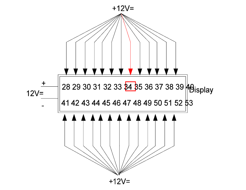

ich brauche mal HILFE.
Tipp?
Aufgabenstellung:
Ein Display mit Zahlen von 28 –51  12V= Betriebsspannung.
Die einzelnen Zahlen sollen  Aufblinken wenn, die zur Zahl gehörende
Spannung ausfällt.
Sind alle Zuleitungen mit +12V= belegt erfolgt keine Anzeige.
Kleine Zeichnung im Anhang.
Wer kann helfen?
>Spannung ausfällt.
Du brauchst einen Taktgeber, z.B. NE555.
Dann mit den 12V Signalen verodern. Liegen 12V an
leuchtet die jeweilige Lampe konstant. Fallen die
12V aus blinkt die Lampe.
Upps, den hab ich übersehen;) Naja, vieleicht statt ODER
NAND oder NOR oder AND oder EXOR? Wer weiss das schon;)
