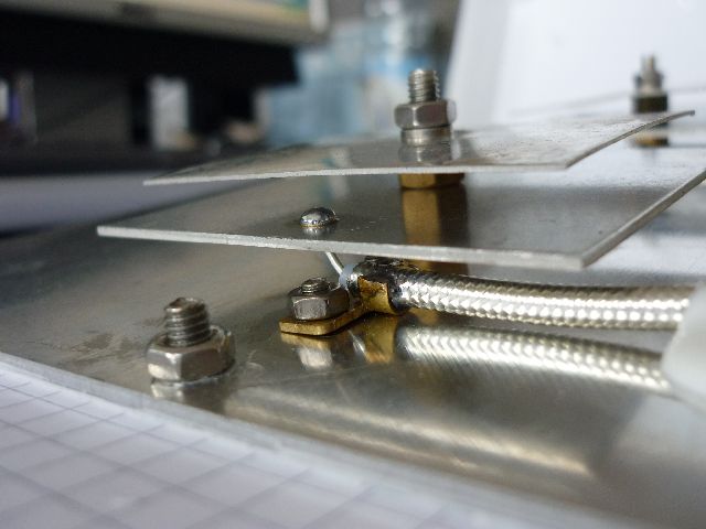

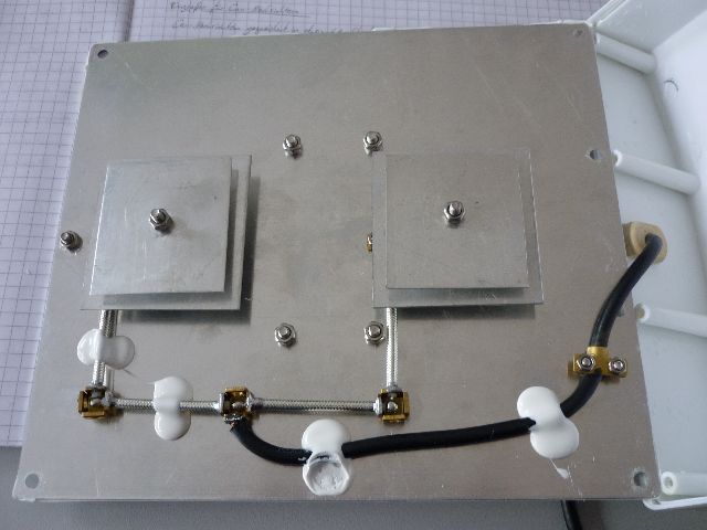

Hallo Leute,
 ich habe bei Pollin eine Richtantenne für Wlan bestellt (Bestellnummer:
711 042). Als neugieriger Mensch schaut man ja direkt mal rein, wie die
aufgebaut ist.
Dabei fiel mir auf, dass zwar an den Verbindungsstellen schön auf die
Isolierung von Aussen- und Innenleiter geachtet wurde, an den
eigentlichen "Antennenblechen" jedoch nicht.
Somit habe ich zwischen Aussen- und Innenleiter einen Kurzschluss
(gemessene 0Ohm). Ist auch klar, da die Bleche direkt mit metallenen
Abstandbolzen ohne Isoscheiben befestigt sind.
Ich kann mir jetzt, trotz meiner mangelden Fachkenntnis, nicht
vorstellen, dass ein direkter Kurzschluss für eine HF-Endstufe ne gute
Idee ist.
Darum die Frage an die Fachleute: macht das so Sinn? Ist die Antenne
einfach Schrott? Kann man damit ggf. sogar die eigenen Sendegeräte
(Wlan-AP) beschädigen?

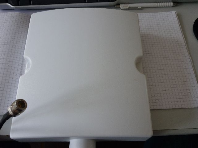

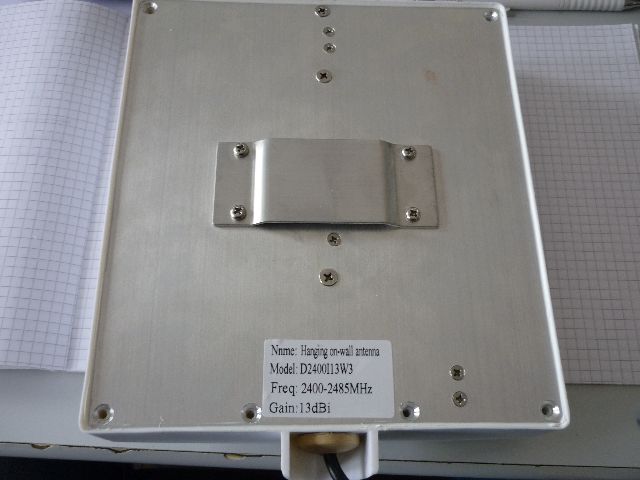

Angehängt mal ein paar Bilder von innen wie von aussen.
Fabian
OP

Eine Bi-Quad ist es nicht, dafür müsste die Bauform eine Andere sein.
Ich würde mal schätzen es handelt sich um eine PIF-Antenne, eine
Sonderform der Patchantennen.
Ein geerdeter Mast ist nicht notwendig, aber auch kein Problem(soweit
mir bekannt).
Auf den Rechtecken breitet sich eine stehende, resonante,
elektromagnetische Welle aus, welche in der Mitte ein Spannungsminimum
hat und an den Kanten ein Spannungsmaximum. Das Rechteck müsste genau
lamda/2 breit sein.
Also ist es egal, ob man in der Mitte einen Kurzschluss hat, da ohne
Spannung dort kein Strom fliesst.
Bsp für typische EFeldverteilung auf einer Patchantenne:
http://www.emtalk.com/tut_1.htm.
Für deine HF-Endstufe ist es völlig egal, wie das DCmässig aussieht,
die interessiert nur die Impedanz am Speisepunkt, welche da mehr oder
weniger im 50 Ohm Bereich liegt.
