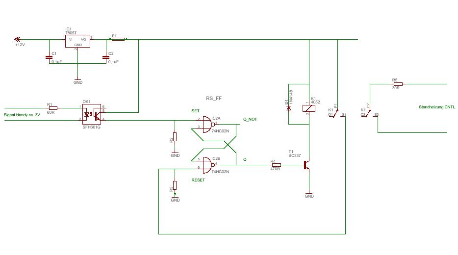

Hallo zusammen
Ich habe die schaltung im anhang dazu geplant, um meine Standheizung per
Handy einschalten zu können.
(Das Signal vom Handy greife ich vom Klingelgeber ab)
Hab die Schaltung bis zum FlipFlop aufgebaut und habe jetzt
festgestellt, dass das FF, wenn es an Vcc kommt auf den Q Ausgang High
pegel setzt.
Das wäre eigentlich nicht schlim, weil die schaltung ja soweit
funktioniert ich muss nur das FF als erstes rücksetzen.
Meine Frage wäre jetzt:
-warum setzt das FF eigentlich den Q ausgang auf high dachte es hätte
Reset
 Priorität ?
-habe ich dass selbe Problem wenn ich das FF mit NAND-gattern aufbaue ?
-was würdet ihr machen?
-evtl mit Timer der für ca. 1sec einen High pegel auf Reset gibt ( gibts
so
 was überhaupt?
habe schon versucht mit den Q ausgang eines anderen RS-FF (selber NOR
baustein) ( das ja anfangs auch High auf Q hatt)  den Reset des anderen
auf  high zu legen und mit desen /Q das andere wieder zu Resetten aber
das Funkioniert leider nicht ! (werde es evtl auch mal zeichnen)
mfg Martin
