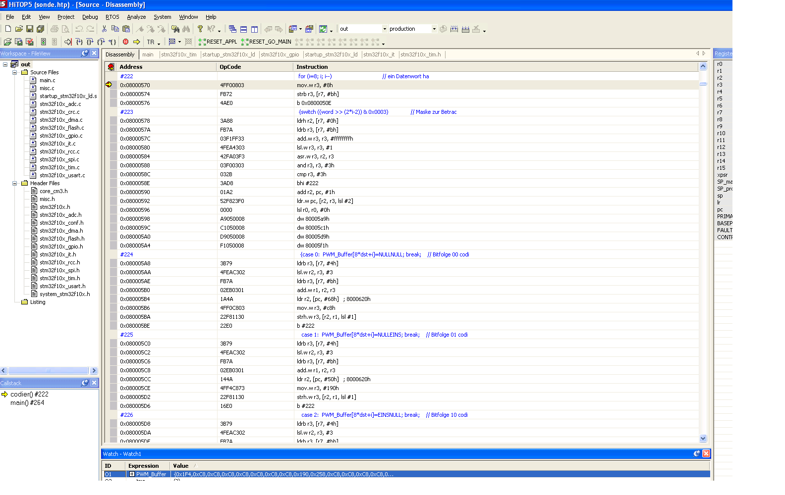

Beiliegend eine Situation in welcher mein neuer ARM Debugger auf die
Fresse fliegt. GCC macht aus dem switch() eine ldr.w.pc,[r2,r2,lsl#2]
Anweisung. Das Ganze befindet sich in einer FOR Schleife, deren Variable
davor in R3 decrementiert wird. Obwohl keine Codeoptimierung
eingeschaltet ist, gehört der bhi #222 definitiv nicht zur switch Zeile
sondern zur darüberliegenden FOR Zeile mit postdecrement.
Offensichtlich kann mein HLL Debugger für das Konstrukt die passende
Stelle für einen temporären Breakpoint nicht ermitteln und das Teil
läuft bei einem HLL Step "in den Wald" bzw. macht das Gleiche wie wenn
ich anstelle eines HLL Steps einen Run ausgelöst hätte.
Nun würde mich interessieren, ob andere HLL Debugger mit berechneten
Sprüngen prinzipiell auch nicht klarkommen?
