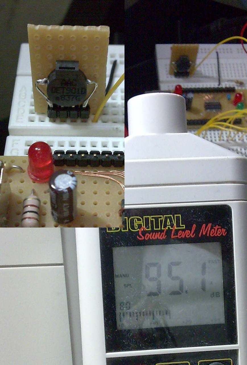

Hallo!
Da ich auf meiner Suche nicht so recht fündig wurd, möchte ich meinen
Fund mit euch Teilen, ein magnetischer Schallwandler. Deutliche Vorteile
gegenüber einem Piezo Summer.
Vorteile:
variable Frequenz (Rechteck)
variable Lautstärke (Pulsweite)
klein (SMD)
wenig Spannung nötig (3,3v)
wenig Bauteile (Schallwandler und FET)
sehr laut (>95db bei 3,3V laut Datenblatt und mit 4V noch lauter.)
günstig (1,63 Euro)
Nachteile:
relativ klein (SMD)
hoher Stromverbrauch (100mA bei 3,3V)
ungünstiger Schallaustritt (seitlich)
nur bis 4V
nicht waschbar
Und das Bauteil ist:
DET901D von American Audio, zu bekommen bei Conrad Elektronik (150010).
Ich bin sehr glücklich damit geworden, genau das was ich gesucht habe.
