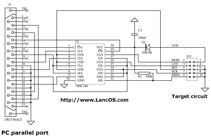

Ich habe mir den AVR-In-System-Programmer für 14,00€ im Shop gekauft, um
meinen ATMEGA8 zu programmiern. (siehe bild)
Das Problem ist nur, wie sind die sechs Kabel am Zehnpolstecker
belegt?
So sieht der Stecker aus. (nach meiner Durchmessung)
1   |° °| 10                 1-3=?  4=nicht belegt  5=+
2  _|° °| 9                  6-7=nicht belegt  8=?
3  | ° °| 8                  9=nicht belegt  10=-
4  - ° °| 7
5   |° °| 6
Ich muss nur wissen, wo ich SCK, RESET, MOSI, MISO anschließen muss.

von Flite (Gast)
Hallo!
Die Beschaltung dürfte die Standard 10 Pol Beschaltung sein.
s. unteren Programmer - da ist im Schaltplan die Belegung zu finden
http://rumil.de/hardware/avrisp.html
Grüße
Flite

von Ingo Henze (Gast)
Normalerweise ist die Zählweise an so einem Stecker nicht wie ganz oben
dargestellt, sondern so wie im "avrisp-stk200.gif" von Alexander.
Also immer ungerade/gerade gegenüber:
 1-- 2
 3-- 4
 5-- 6
 7-- 8
 9--10
Hier http://www.olimex.com/dev/avr-pg2b.html ist das genau beschrieben.
Nur das nicht Pin 4,6,8,10 mit GND verbunden sind, sondern nur 6.
Ansonsten ist das genau wie bei "avrisp-stk200.gif".
