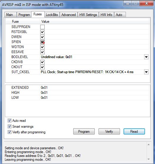

Hallo Zusammen,
Ich kann plötzlich meine Tiny45 nicht mehr flashen, schon hunderte Mal
gemacht (Immer die selbe Platine) an einem Rechner an dem schon seit
Jahren nichts mehr geändert wurde, aber plötzlich sind die default werte
der fuses ganz anders, dann steht bei manchen fuses (BODLEVEL,
Lockbits,...) "undefined value" (siehe auch Anhang) und beim Versuch zu
flashen kommt der AVRStudio Standard Error.
Das ISP MKII steht auf grün, er hat also eine Verbindung. Aber was auf
dem Weg zum uC passiert ist mir ein Rätsel...
Hat jemand eine Idee was hier passiert ist?

Ich vermute eher dass das Auslesen schief geht, denn es wird konstant
0x01 gelesen.

Ich muss jetzt gerade feststellen dass ich einen alten bereits
geflashten uC auslesen kann ohne Fehler... und auch flashen. Aber es
kann kann auch kaum möglich sien dass alle neuen uCs nicht gehen?!?!
Außerdem stelle ich fest dass er nocht nur undefinierte Werte ausliest,
die Werte die er ausliest ändern sich auch immer wieder. Wenn ich 10 mal
auslese ändern sich die gelesenen Fuses auch 10mal

neue µC laufen mit 1MHz, da sind die standardmäßigen 250kHz ISP Takt oft
zu hoch. Den Effekt habe ich jedenfalls. Für die erste Programmierung
reduziere ich auf 125kHz. Wenn die Fuses dann gesetzt sind (ClkDiv oder
ext.Quarz) gehe ich wieder auf 250kHz. Könnte sein, dass das auch Dein
Problem ist.
