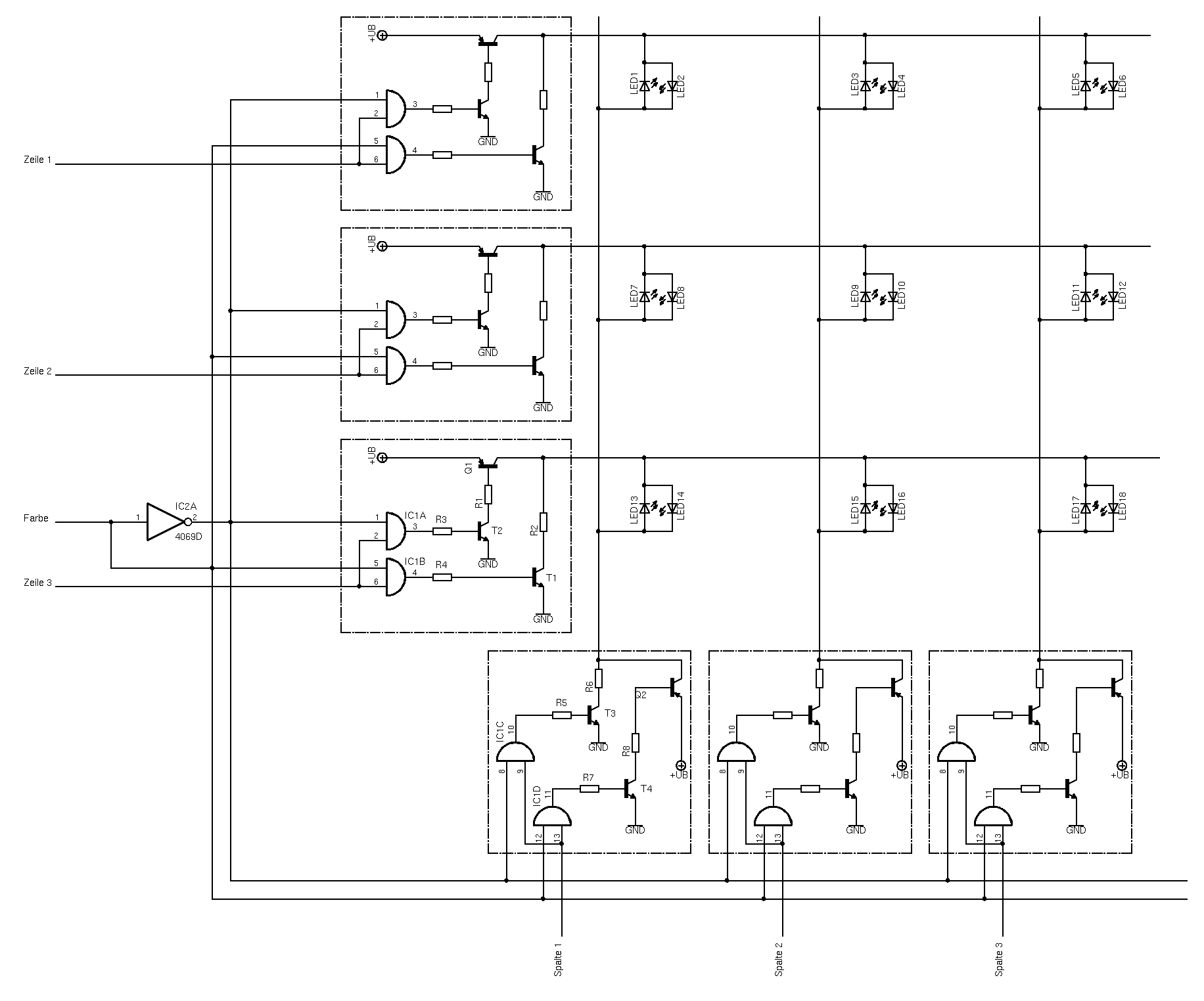

ich möchte 10x10 LEDs ansprechen.
Das ganze sind DUO-LEDs, 2 pins, antiparallel..
Wenn ich dich mittels Multiplexing ansprechen möchte, wie mach ich das
am besten?
Das ganze is mit antiparallelen DUO-LEDs ganz schön tricky ^^
Ich zerbrech mir grad den Kopf dran..
Einfacher wärs natürlich 3-beinige DUO-LEDs zu nehmen..
Erfahrungen? Ideen? Vorschläge? Tipps?
Dankeschön

Ich hab mich dazu entschlossen doch DUO-LEDs mit 3 Pins zu nutzen, da
ich dann ja die beiden Farben auch mischen kann und das ned schlecht
is..
Das ganze mit Schieberegistern würde die doppelte Anzahl an Spalten
bedeuten.
Also brauch ich 20 Pins Spalten und 10 Pins Zeilen.
Das wären dann 4 Schieberegister.
Schieberegister A, B und 1/2C für die Spalten
und 1/4C und D für die Reihen.
Bei Schieberegistern, die 70mA leiten können, müsst ich den Strom dann
auf 8mA pro LED begrenzen..
Leben die Schieberegister bei 8x8mA=64mA lange oder sollte ich das ganze
anders wählen?
Sollte ich das eine Schieberegister lieber nicht teilen und dafür 5
Schieberegister verwenden?
Ob die LEDs bei 8mA hell genug leuchten, muss ich vorher noch testen..

So, ich mehm doch 5 Schieberegister, das ist softwartetechnisch
einfacher zu handlen.. Die Helligkeit konnt ich noch nicht prüfen, ich
hab heute ein paar Muster bestellt, wird ein paar Tage dauern. Ansonsten
muss ich halt doch zu einer Transistorlösung greifen.
Da ich jetz doch DUO-LEDs mit 3 Pins verwende, kann ich das "Display" ja
als 20x10 Display nutzen.
Das wären pro Bild (der Einfachkeit halber rechne ich mit ganzen
Schieberegistern) 384 Bit, 48 Byte.
Wie kann ich anhand der Baud errechnen, wieviele Byte in einer Sekunde
übertragen werden?

Ich sitze hier gerade an einer ähnlichen Sache: Ebenfalls Duo-Leds mit 2
Pins (rot / grün), 16 Stück in einer Matrix, die dann 8 Pins benötigt.
Die Frage ist: Kann ich mit so einer Matrix nur zwischen rot  grün
aus wechseln oder durch schnelles hin und her polen der LED auch gelb
erhalten?
von Falk B. (falk)
@  Gast (Gast)
>erhalten?
Das "schnelles hin und her polen" wird in der Matrix sowieso gemacht,
also kann man auch ganz normal gelb anzeigen, denn die Matrix wird
effektiv als 10x20 betrieben.
