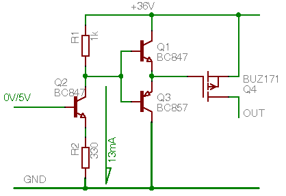

Treiber
Bei großen Anzeigen mit vielen LEDs werden die Pulsströme bisweilen schon recht hoch. Hier wird man dann mehr auf Treiber (z. B. ULN2803) zurück greifen. Vor allem die Schalter für die gemultiplexte Dimension, hier im Beispiel die Zeilen, müssen sehr große Ströme schalten.

MOSFETs
Bei Strömen über 1A nimmt man heute meist MOSFETs.
Berechnung
Die Berechnung erfolgt analog zum vorherigen Beispiel, nur mit dem Unterschied, daß die MOSFETs deutlich kleinere Spannungsabfälle zu verzeichnen haben. Damit die MOSFETs schnell schalten werden MOSFET-Treiber eingesetzt. Zur Not tun es aber auch Mikrocontroller-Ausgänge, die allerdings mit 5 V Speisespannung laufen sollten. Für die P-Kanal MOSFETs nutzt man hier im Beispiel einen echten MOSFET-Treiber, die N-Kanal MOSFETS kann man hier mit einem einfachen CMOS-Inverter ansteuern. Das geht bei kleinen Logic Level MOSFETs mit 1-2 nF Gatekapazität noch ausreichend schnell, bei größeren MOSFETs ist auch hier ein echter MOSFET-Treiber nötig. Der berühmt-berüchtigte Gatewiderstand {Serienwiderstand, typisch 22 Ω} kann hier entfallen, die Ausgänge einfacher CMOS-Inverter sind bereits hochohmig genug, um parasitäre Schwingungen zu dämpfen. Nimmt man für den Inverter einen HCT-Typ, so wirkt er gleichzeitig als Pegelwandler und die Matrix kann mit 3,3-V-Signalen angesteuert werden.
