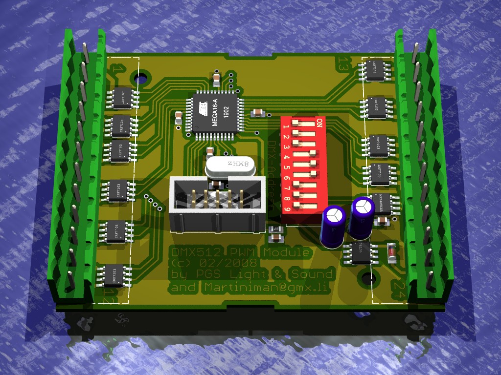

Hier mal ein Projekt aus alten Tagen, 20 PWM Kanäle mit 100Hz und 8 Bit
Auflösung, Ansteuerung per DMX512, Adresse mittels DIP-Schalter frei
wählbar. Mit etwas Auswand kann man das auf 24 Kanäle aufbohren, dann
muss man aber mit dem DIP-Schalter etwas tricksen. Die MOSFETs
verkraften locker 1A, auch ohne Kühlkörper.
Have fun

Ok, auf Wunsch hier der Schaltplan und die Software.
Achtung. Im Schaltplan sind an IC2 und IC3 einige Pins nicht an GND
angeschlossen, das lag an der Pinbegrenzung vom Target ;-)
Ausserdem nutzt die endgültige Version einen ATmega164A mit 20 MHz
anstatt ATmega16 mit 16 MHz. Fuses nicht vergessen.

so hier der aktuelle schaltplan + target 3001 datei mit platine
ich habe die platine so gemacht damit ich diese cnc trennfräsen kann.
ich hätte auch noch eine oder 2 prototypen platinen da.
