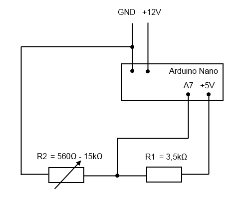

Hallo liebe Community,
ich bin dabei mir eine Ganganzeige für mein Motorrad zu bauen. Dafür
muss ich die Widerstände im Gangsensor auslesen. Genutzt wird ein
Arduino Nano 5V, max. 40mA Ein-/Ausgang pro Pin.
Ich habe versucht die von 560 - 15000 Ohm verbauten Widerstände mithilfe
eines Spannungsteilers, wobei der andere Widerstand bei ca. 3500 Ohm
liegt messbar zu machen.
Das Multimeter gibt mir nun auch passende, sehr gut auswertbare
Ergebnisse zurück, jedoch schaltet das Arduino wie wild hin und her.
Entsteht irgendwo ein Fehlerstrom, oder warum ist der Eingang nicht
konstant?
Bei Bedarf erstelle ich gerne eine Skizze der Schaltung.
Entweder du hast Störungen auf dem Signal, über die dein Multimeter
hinweg sieht - dann hilft ein Filter vor dem Arduino - oder dein Arduino
macht Mist, was oft einfach am Programm liegen kann.
von Marius (Gast)
A7 ist der Analoge Pin zum messen der Spannung im Verhältnis zu GND.
von Marius (Gast)
Nein, das Programm arbeitet sehr gut. Es errechnet selbst den
Schwellenwert zwischen den Gängen. Bsp. (15k + 6,8k) / 2 = 10,9k

von Matz K. (xt-matz)
Hallo Marius,
Hast Du die Kiste inzwischen stabil am Laufen?
Im Bordnetz muss Du mit kräftigen Störungen rechnen, wie Wolfgang auch
schon vermutete.
Zwei Ansatzpunkte gibt es da:
1) Deine Stromversorgung auf dem Board, die aus den "12V" (die ja bis zu
14.xV betragen können + Störspitzen) die Controller Versorungsspannung
macht, sollte so beschaffen sein, dass ihr Störungen nichts anhaben
können und Schwankungen nicht auf die Versorgungsspannung des
Controllers durchschlagen. Eventuell etwas filtern.
2) An A7 könnte ein Kondensator nach GND helfen, um
Schwankungen/Störungen am Analogeingang abzupuffern.
Vielleicht hilft das weiter.
Matz
von Marius (Gast)
Nein, leider habe ich das Problem bisher nicht lösen können.
Sowohl beim 12V - Input, als auch beim A7 - Eingang sollte ich also mit
einem Kondensator arbeiten, wenn ich das richtig verstehe. Leider bin
ich in der gesamten Materie recht unerfahren und berufe mich da auf
Schulwissen... Wie sollte ich den Kondensator für A7 beispielsweise
dimensionieren, sprich Spannung und Kapazität?
Hätte hier noch ein paar 50V, 100mF Kondensatoren rumfliegen.
Grus
Marius

von Manfred S. (Firma: Manfred) (xfred343)
Ich hatte dasselbe Problem mit meiner Haussteuerung, hier hängt eine
16-Kanal-Matrixtastatur am Analogeingang des Arduino-Mega.
Getestet mit PC-USB-Stromversorgung - perfekt, mit Bleiakku-perfekt.
Dann mit Schaltnetzteil von Meanwell 12 Volt, 7 Ampere und
Zusatz-Chinaregler LM2576 auf 5 Volt - Analogport schwankt nur mehr.
Ein bisserl Abhilfe bringt:
- AREF mit 0,1 uF Kondensator an Masse
- Analogeingang mit 0,1 uF Kondensator an Masse
- Tauschen des Chinareglers gegen einen hochwertigen Spannungsregler
- das Widerstandsnetzwerk eher niederohmig auslegen, ich hab einen 1k
Widerstand gegen Masse und die anderen Widerstände liegen zwischen
0-3,3k gegen VCC.
Und vielleicht tausch ich noch den sch... 12V-Schaltregler gegen einen
herkömmlichen Trafo.. leider erzeugen gerade die Schaltnetzteile jede
Menge Störungen...
Bei dir ists halt nicht so einfach... da müsstest dann das Moped
tauschen.
Oder vielleicht probier deine Schaltung mal mit einer eigenen
Batterieversorgung.

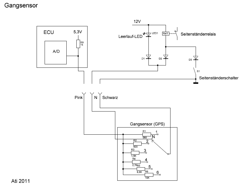

selbstverständlich gibt es solche sensoren. Ich verwende den von der
Suzuki SV650 bj2003. http://www.sv-ati.de/images/gangsensor.gif

Da du eine Suzuki fährst, könnte ich dir noch einen Tipp geben.
Die alten GS 750 Haben den gleichen Sensor, aber ohne Widerstände, da
werden die 7 Kabel nach außen geführt. (serienmäßige Ganganzeige).
Gilt glaube ich auch für die GSX Kartana.
http://www.tiger-lowrider.de/xtc/images/product_images/popup_images/5366_0.JPG
Auch die neuere GS500E hat diese Kontaktplatte, da wird allerdings nur
der Leerlauf raus geführt. Den Rest müsste man noch anlöten.

von Marius (Gast)
Ihr lieben,
es ist kaum zu glauben, aber es funktioniert prima mit einem 100uF
Kondensator zwischen GND und A7. Hatte noch einen 16v aus einer
Ferbedinung. "Magie = Physik / Wollen"
Ich weiß nicht ob ich den Thread schließen muss, oder Beiträge als
hilfreich kennzeichnen muss, bin ja neu hier. Lasst es mich kurz wissen.
Danke für eure ausgiebige Hilfe!

Hallo Marius,
Wie Dein Board aussieht, weiß ich nicht: wegen AREF usw. Wie Manfred
schreibt, sollte auch an VREF mit einem Kondensator geglättet werden.
An A7 (Analogeingang) aber auf jeden Fall einen Kondensator. Die
Geschichte ist ja relativ hochohmig (3,5k / ...bis 15k) und kann sich
dann in so einem rauhen Umfeld jede Menge Müll einfangen (z.B. neben
Schwankungen auf der 12 V Seite auch aus dem Störfeld der irgendwo in
der Nähe erzeugten Zündspannung usw.).
Klappt es besser, wenn der Motor nicht läuft?
Die Werte für die Kondensatoren sind erstmal nicht so wichtig. Wichtiger
finde ich, dass Du zunächst herausfindest, ob das eine Besserung bringt
und Du auf dem richtigen Weg bist. Die Ereignisse (Gänge schalten)
treten ja nicht so hochfrequent auf, so dass Du auch durchaus mal einen
100uF für einen Test dranhängen kannst. Da Du mit 5V arbeitest, reicht
für einen Test zunächst auch ein 6,3V Typ. (Ansonsten würde ich für die
"Serie" nachher einen höheren Spannungswert nehmen).
Filterung der 12V Spannung:
Pragmatische Lösung fürs Erste wenn Du keine große Bauteilauswahl wie
Induktivitäten hast (nicht sehr stylish aber ggf. hilfreich) ist ein
Tiefpaß am 12 V Eingang aus Serienwiderstand und Kondensator, z.B. 10
Ohm in Serie und dann auf 100µF nach GND.
Der 10 Ohm muss nur den Strom abkönnen und darf nur soviel Spannung
schlucken, dass es für die nachfolgende Schaltung noch reicht. D.h.
Strom Deiner Schaltung messen und ein bischen rechnen. (z.B. bei 100mA
ergäbe sich 0,1W im Widerstand und 1V Spannungsverlust.)
Schönen Sonntag und viel Erfolg.
Gruß Matz

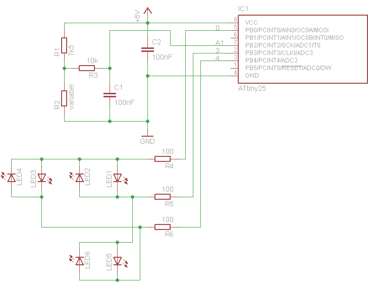

von Justus (justus_s)
Hallo Marius,
ich bin gerade auf deinen Beitrag gestoßen, weil ich so ziemlich das
Gleiche bauen möchte. Ich habe die selben Widerstandswerte und möchte
mit einem Raspberry Pi Pico insgesamt 6 LEDs für die jeweiligen Gänge
ansteuern.
Würdest du deinen Code dafür bereitstellen?
Gruß Justus

von Falk B. (falk)
> ansteuern.
Mal wieder mit Orbitalkanonen auf interstellare Staubteilchen
schießen?!? ;-)
Sowas macht selbst ein oller ATtiny24 mit links und langweilt sich noch
tierisch dabei.
Ob der OP hier noch aktiv ist?
Das Programm ist selbst für einen Anfänger mit der Arduino-IDE machbar.
Nur Mut. Die Schaltschwellen der Gänge kann man vorher mit Excel
ausrechnen. Siehe Spannungsteiler.
Die "Lösung" des OP mit 100uF am Analogeingang war aber Zufall und
Murks. Dort packt man eher einen RC-Tiefpass aus 10kOhm + 100nF dran.
Siehe Anhang.
von Falk B. (falk)
Hmm, ich war dann mal so frei, siehe Anhang.
