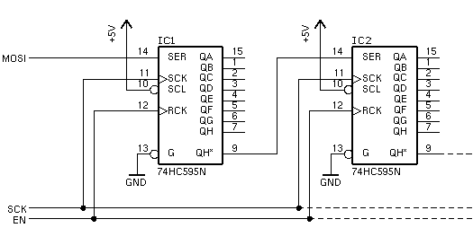

Um einen Controller mit zusätzlichen Ausgängen zu erweitern, bieten sich Schieberegister vom Typ 74xx595, am besten 74HCT595 (bessere Schwelle der Eingangsspannungen bei 5V-Versorgung des ICs aber 3,3V-Signalen vom uC), an. Die folgende Schaltung zeigt den Anschluß von theoretisch beliebig vielen 74xx595 an einen SPI-Bus:
Der SPI-Bus muss auf CPHA=CPOL=1 gestellt sein. Das auszugebende Bitmuster (z. B. 16 Bit im o.a. Beispiel) wird durch das erste Schieberegister hindurchgetaktet und über dessen Ausgangsspin in das zweite Schieberegister hineingetaktet. Dadurch wandert das Bitmuster sequentiell durch beide Bausteine. Nach 16 Taktzyklen steht es dann stabil und parallel an den Ausgängen der beiden Bausteine an.
