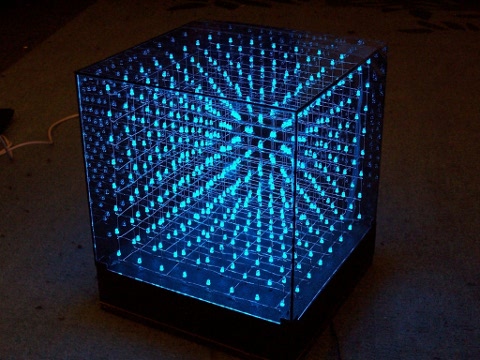

LED Cubes sind ein sehr beliebtes Projekt, dabei gehen die Größen von 3x3x3 bis hin zu über 10x10x10 mit RGB LEDs. Ich liege mit meinem Projekt (8x8x8 einfarbig) mittendrin und möchte hier für Interessierte einige Tipps und Anregungen geben, sei es beim Bau als auch beim Sourcecode.
Hier der Würfel in Aktion (v1.2 komplett mit space invaders und ohne GEMA-Zensur):
http://youtu.be/8Gb1SqbHcfk
http://www.youtube.com/watch?v=68BqC6qhNoM (1.0, GEMA-Zensiert)
Randdaten
  • 512 blaue LEDs
  • ATMega32
  • sehr schneller Code
  • umfangreiche Animationen
  • ca. 1/2 ASCII Support

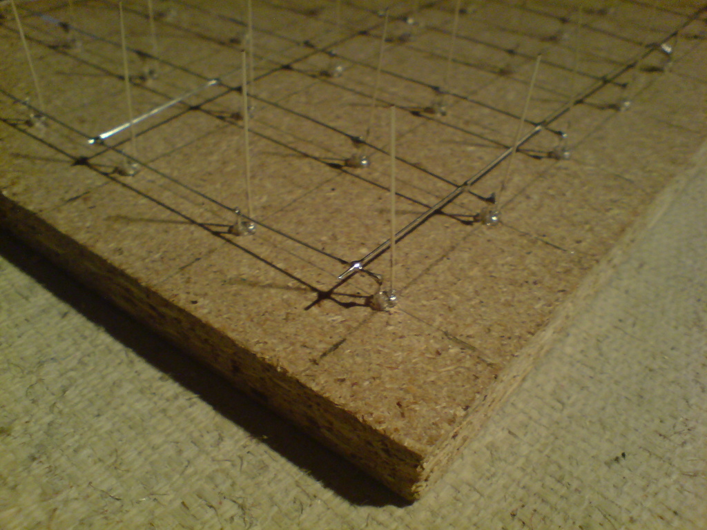

Zuerst der Bau des Würfels selbst. Am besten beginnt man damit, ein Raster auf die Grundplatte (250x250mm) zu zeichnen, ich habe für meinen Würfel je 30mm Abstand gewählt, da ich so die volle Anodenpinlänge ausnutzen konnte. In dieses Raster bohrt man nun 3mm Löcher, um eine Art Montageschablone zu erstellen.
Damit kann man dann die 8 Ebenen erstellen. Bei meinem LED cube habe ich die Anoden gerade stehen lassen, die Kathode ca. 3-4mm über dem Gehaeuse abgeschnitten und längs mit dem Silberdraht verlötet. Quer dazu habe ich pro Ebene 4 Leitungen Silberdraht gelegt. Hier ein Bild davon:
Auf jede der LEDs habe ich einen kleinen Tropfen weisse Farbe gelegt, dadurch wird zum einen der Punkt besser sichtbar, zum anderen wird die Strahlwirkung auf die darüberliegende LED vermindert. Diffuse LEDs gingen genauso, sind aber erheblich teurer.

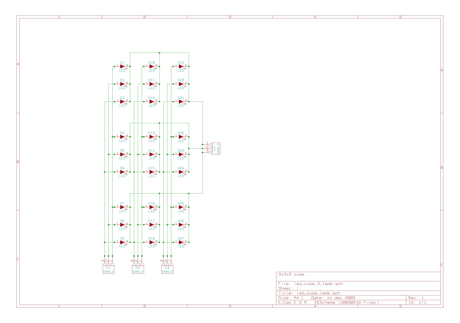

Nachdem man alle LEDs durchgetestet hat (es empfiehlt sich, dies mehrere Stunden zu tun, da vor allem nichtselektierte billig-LEDs nach einiger Zeit gerne ausfallen), kann man die Ebenen zusammenlöten. Dazu werden die Anoden vertikal miteinander verlötet, im gleichen Abstand wie die LEDs im Raster zueinander. Die Verschaltung wird hier - für einen 3x3x3x Würfel - erklärt:

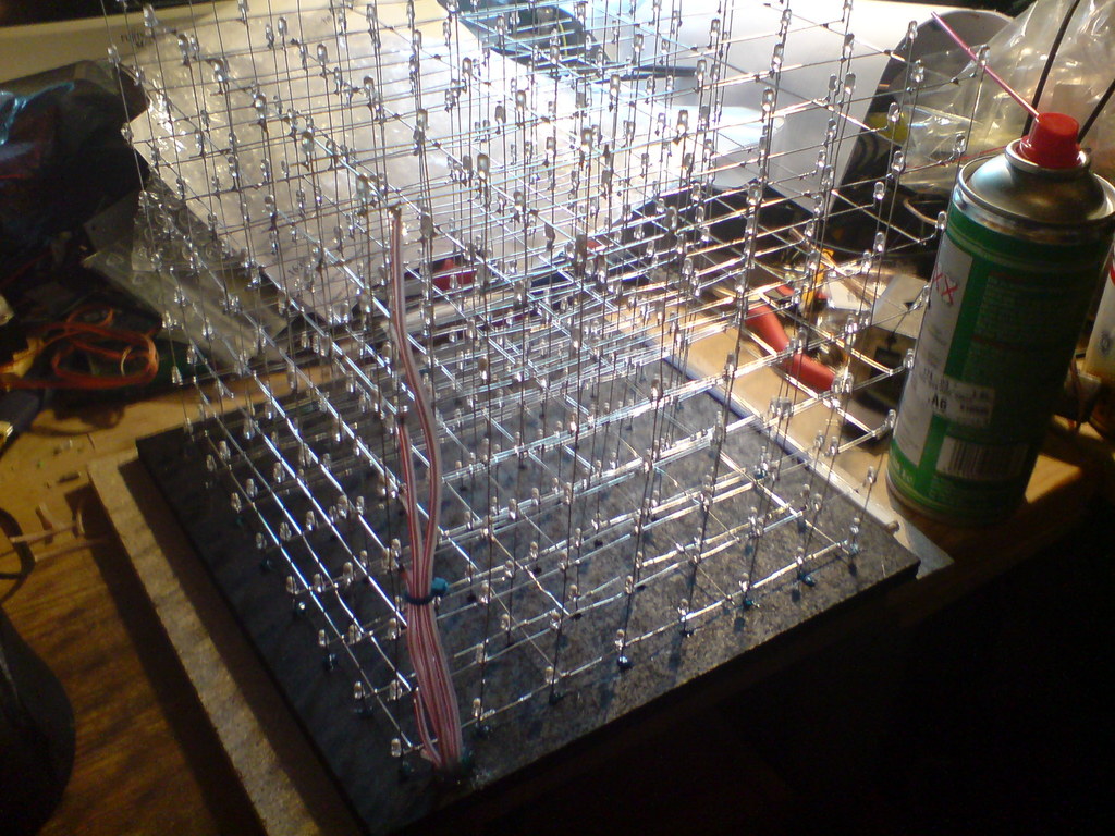

Sockel
Anschliessend wird die Grundplatte (die mit den Löchern) schwarz lackiert, das mindert Reflexionen. Der Würfel wird dann durch diese Platte gesteckt, so dass der Gehäuseboden der untersten LEDs etwa 10mm von der Grundplatte entfernt ist. Um alle 64 Pins in die Löcher zu bekommen, hilft eine dünne Stange und viel Geduld. Wenn man das geschafft hat, kann man den Würfel von der Rückseite mit etwas Heisskleber in den Löchern fixieren (Hitze an den LEDs -> Kältespray). Dann fehlen noch die Leitungen der jeweiligen Massen der Ebenen, die man idealerweise hinten führen sollte, wie in diesem Bild:

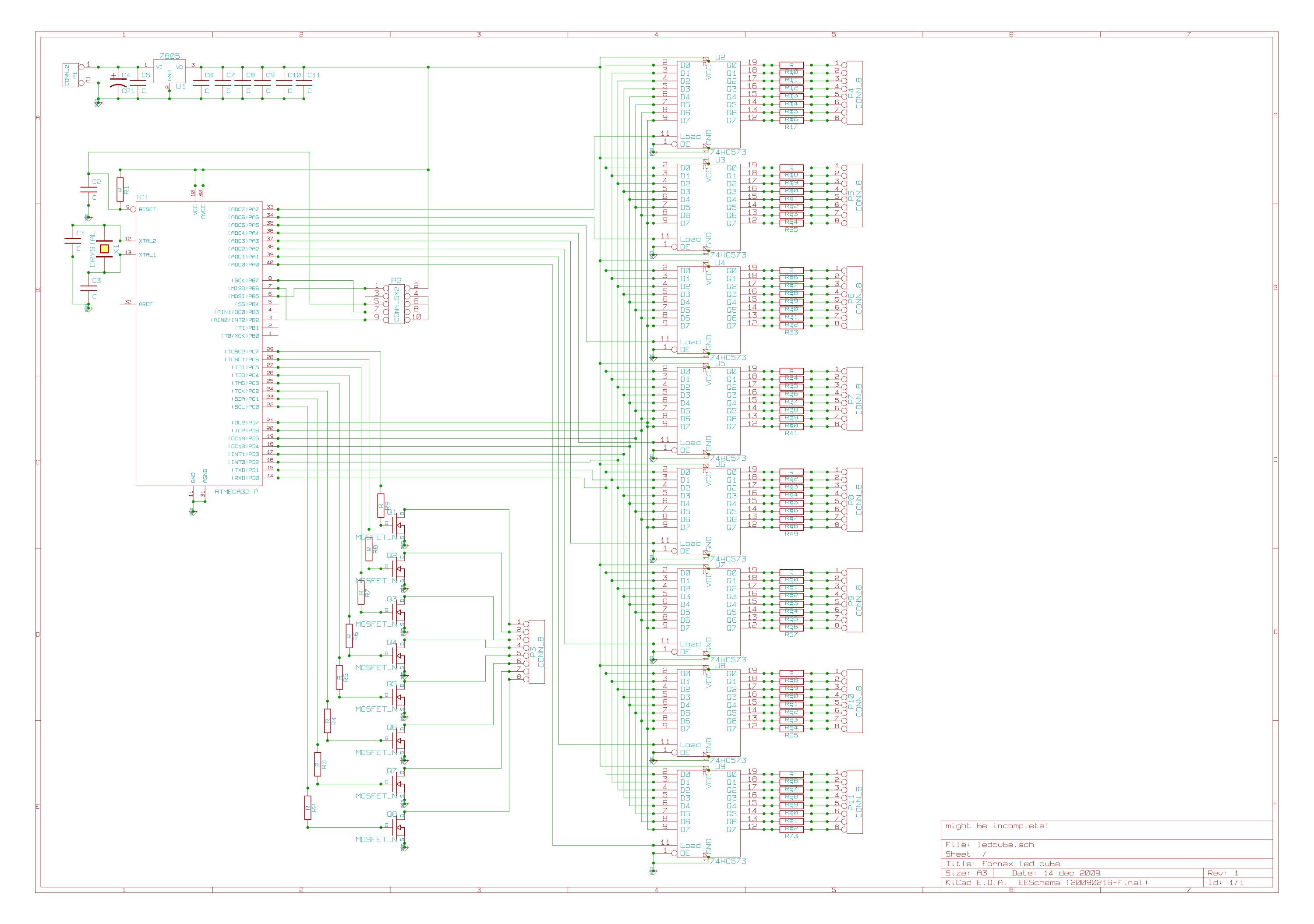

Der Controller für den Würfel basiert auf einem ATMega32. Ein Schaltplan dafür ist hier zu finden:
Dabei ist PORTC für die Ebenen zuständig, PC0 ist unten, PC7 oben. PD0 bzw. Q0 sind die vorderen LEDs bis PD7 hinten. PA0 bzw. U9 ist dann die linke Reihe bis zu PA7 rechts.
Teile dafuer:
C1, C3: 22p
C2: 10p
C4: 100u
C5: 0.33u
C6-C11: 100n
P1: 2 pin Header (Stromversorgung)
P2: 2x5 pin Header (ISP)
P3: 8 pin Header (gemeinsame Masse jeder Ebene)
P4-P11: 8 pin Header (vertikal verkabelte Anoden)
Q1-Q8: N-MOSFET (egal, mindestens 0,5A. z.B.: IRLZ34N IRLU2905, IRLIZ44N)
R1: 100k
R2-R9: ~1k (passend zum FET)
R11-73: Vorwiderstände, so bemessen, dass jede LED mit 8,75mA läuft
U1: 7805
U2-U9: 74HC573
IC1: ATMega32
X1: 16MHz
Die 8,75mA sind notwendig, weil der 74HC573 nur max. 70mA auf allen Ausgängen zusammen sourcen kann. Bei einer superhellen LED reicht das aber aus.
Da dieser Punkt immer wieder unklar ist: die 8.75mA müssen wirklich mit der jeweiligen LED ausgemessen werden oder es muss im If/Uf-Diagramm der LED der Arbeitspunkt konstruiert werden. LEDs sind keine linearen Bauteile, deshalb sind Werte nach Methode R = (5V-Uf) / 8.75mA bei einer 20mA LED deutlich zu klein.
Da während des flashens die Latches und FETs unkontrolliert schalten können, kann man noch mittels eines Jumpers die FETs von der Masse trennbar auslegen, um Überlastung zu verhindern.

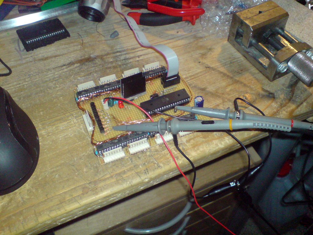

Aufgebaut habe ich alles auf einer kleinen Lochrasterplatine, das sieht so aus:
